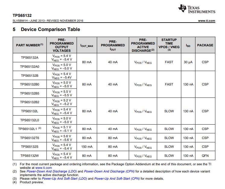

您好:
我设计的产品使用 TPS65132。  如果 I2C 未连接、芯片的默认输出电压是多少?您能否提供他的驱动程序代码?谢谢。
BR
    数据表(以下摘录)中列出了此器件各种类型的默认电压(不通过 I2C 编程)。
    此器件没有任何驱动程序代码、但由于接口是标准 I2C、因此编程过程不复杂。
