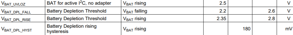

电池的建议最低工作电压是多少?
(数据表的"7.3建议运行条件"中未对此进行说明)
Chiaki Endo
    您好、Chiaki、
    如果适配器已连接、则没有最低运行 VBAT。 即使电池深度放电至0V、BQ25601也可以为电池充电
    但是、请注意、如果未连接适配器、则 VBAT 必须高于2.5V、以便使 I2C 通信处于活动状态、如下表所示。 此外、如果 VBAT 低于耗尽阈值、BATFET 将关断并断开电池与系统的连接。 因此、系统将断电、因为未连接适配器、电池无法为系统供电。

    ・存储器(设置值)保持在比 VBAT_DPL_FALL (2.2至2.6V)低1.9V 的水平上。 有问题吗?
    ・此 IC 是否具有存储器保持电压的规格?

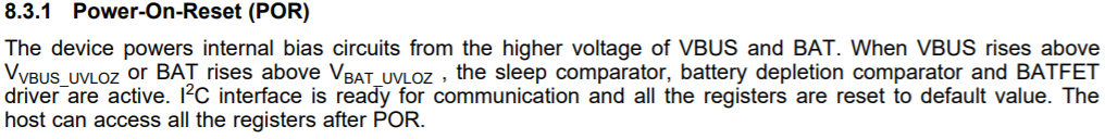

    它是指保存寄存器设置值的电压(REG00至 REG07)。
    Chiaki Endo
    您好、Chiaki、
    我的理解是、您询问的是未连接适配器且 VBAT = 1.9V 时的行为。这是正确的吗?
    如果是、则不会进行 I2C 通信。 不会保存寄存器设置。 一旦 VBUS 升至 VBUS_UVLOZ 以上或 VBAT 升至 VBAT_UVLOZ 以上、I2C 通信将被激活、并且寄存器将被复位为其默认值、如第8.3.1节所述:
