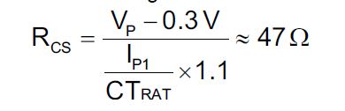

各位专家:
我们按照以下公式计算 RCS、它变为15欧姆。
我的问题是、使用该电阻值时、电流不受目标的限制。 我们是否错过了任何内容?
Uchikoshi
    你好,Uchikosi-San
    UCC28951-Q1的逐周期峰值电流限制为2V (这是方框图中所示的逐周期比较器的功能)。
    此2V 限值由 RCS 公式中的 VP 参数计算得出。 比较器查看 CS 引脚上的信号和斜率补偿斜坡(假设为300mV)、因此在确定 RCS 器件的值时、我们从2V 限值中减去300mV。
    如果您需要进一步的信息或澄清、请告诉我。
