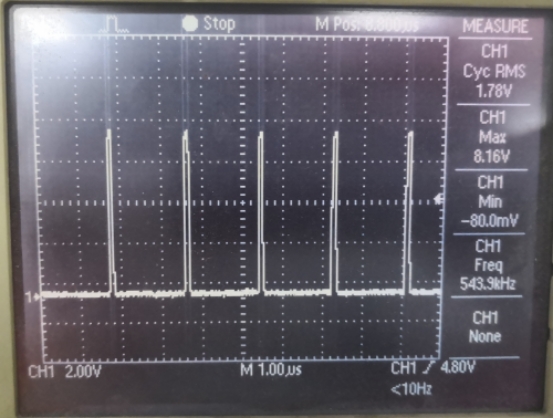

您好 TI
我们设计的原理图如下所示。
输入电压12V、输出电压48V、无负载。
但测量输出仅为12V。
需要在哪里修改设计?
测量的电压数据如下:
TPS40210DGQ
引脚编号
引脚名称
电压(V)
1
RC
0.391.
2.
SS
0.572
3.
DIS/EN
0.167.
4.
比较
0.056
5.
FB
0.168
6.
GND
0
7.
ISNS
0
8.
GDRV
0
9.
BP
8.2.
10.
VDD
11.94.
GDRV 波形如下:
谢谢你
Jerry
    您好、Jerry、
    原理图中的值看起来不错
    您能否检查电路板上的所有连接是否正常、尤其是与补偿网络的连接?
    如果它们看起来正常、您能否使用新的 TPS40210来切换电流 IC?
    Richard
