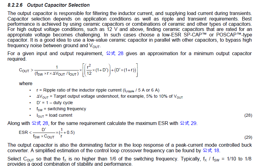

尊敬的团队:
根据数据表中如下公式,如果我的条件是: r=0.118   f=2.2MHz   ∆Vout=0.02V Iout=6A     D’=11/16  Vin=16V,Vout=5V,L=2.2uH
根据公式 C=900uF,该值太大,对吧? 这个公式对吗? 您是否有一些文档介绍此公式的发展方式? 如果这个公式不正确、您能向我推荐一个正确的公式吗?
谢谢、此致、
雪利
    您好、Sherry、
    您的目标负载瞬态偏差非常低、为20mV、因此输出电容较大。 让我验证方程式、然后返回给您。
    Tim
    是的、您的目标输出偏差太低。 通常、对于5V 输出、我们针对的是大约3-5%的瞬态、对于输出电容器选择、这大约是150mV 至250mV 的下冲。 一个2x22uF 或3x22uF 输出电容器将是一个很好的开始位置。
    -Arief
