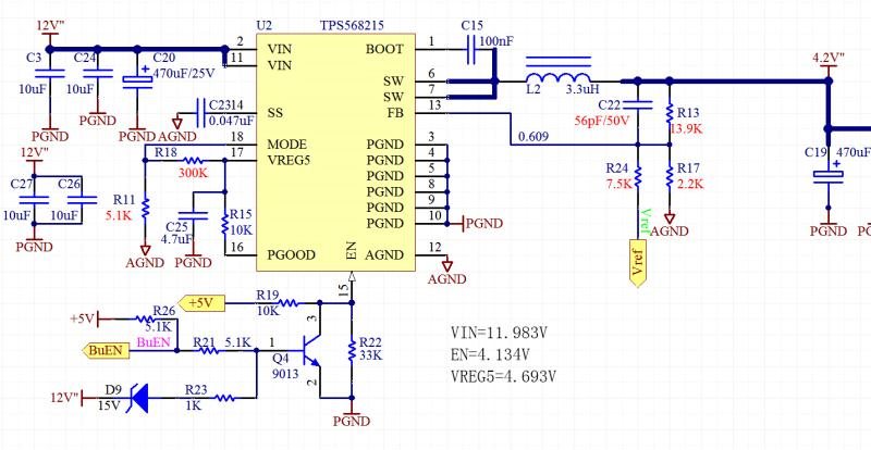

我在项目中使用了 TPS568215、并测试了 OCP。 我短接了输出和 GND、芯片没有输出、 然后中断了输出和 GND、 仍然没有输出、接着重新启动输入、芯片输出良好。
   过流情况消失后、输出电压为什么不能恢复到稳压值?

    您能否在此处发布原理图?
    TPS568215应在 OCP 和 UVP 状态下进入断续模式。 请确认 VIN、Enable、VREG5在无法恢复时处于正常状态。 此外、请检查 SS 连接、并在 UVP 期间使用示波器探测 SS 引脚。 当它尝试开启断续模式时、它应该被充电。

    连接原理图。
    您好 Darren、
    请移除 R24、然后检查以下项目(保持存在短路条件)
    1. VIN=12V;
    2. VREG5=4.7V;
    3.EN>1.2V;
    则 SW 节点上应出现断续行为。
    如果以上检查点都正确、并且 SW 节点上没有任何内容。 请告诉我们。 谢谢!
