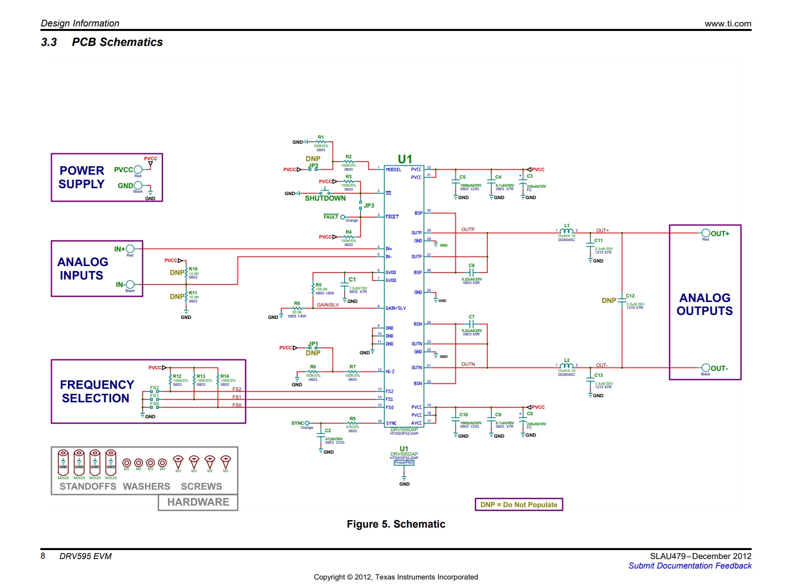

    感谢您的回复。  我不确定我是否了解每个 IN-和 IN+引脚的3V 偏置、以及在这种情况下如何使用 DRV595。  我将查看评估板原理图、其中指出了什么
    http://www.ti.com/lit/ug/slau479/slau479.pdf
    输入和输出•将直流控制电压连接到0.5V 至5.5V 范围内的(IN+) 或者、可以使用电阻分压器将端子(IN+)保持在固定电压、如原理图所示。 施加到 IN-的直流控制电压幅度相同、可提供从 OUT+到 OUT–的0V 输出。 •跨(OUT+)和(OUT-)连接负载。 连接的极性取决于直流控制电压的运行。 当 IN+上的电压变为大于 IN–上的电压时、OUT+上的电压会增加、导致电流从 OUT+流向 OUT–。 同样 、当 IN+上的电压下降到低于 IN–时、OUT–上的电压增加 s、从而导致电流从 OUT–流向 OUT+。
    您好 Linda、
    我会使用2.7V 电源的分压器将 IN-引脚偏置为1.4、该分压器也为 DAC 供电(连接到 IN+)、因此我可以通过从0-2.7V 的 IN+变化来控制输出到珀耳帖的极性。

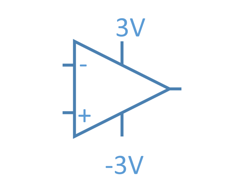

    尊敬的 Chris:
    我在周五回答了您的问题,但今天 我发现我的回复没有显示在 E2E....上
    1) 1)  IN+和 IN-引脚分别在内部偏置为-3V 和+3V。 因此、共模电压为0V、 因此无需在输入引脚上使用外部电容器。
    2) IN-引脚与1.4搭配使用 IN+ 2.7V 电源的分压器、对吧? 这意味着 IN+和 IN-是相同的相位、共模 输入。  放大器的输出将非常小。
