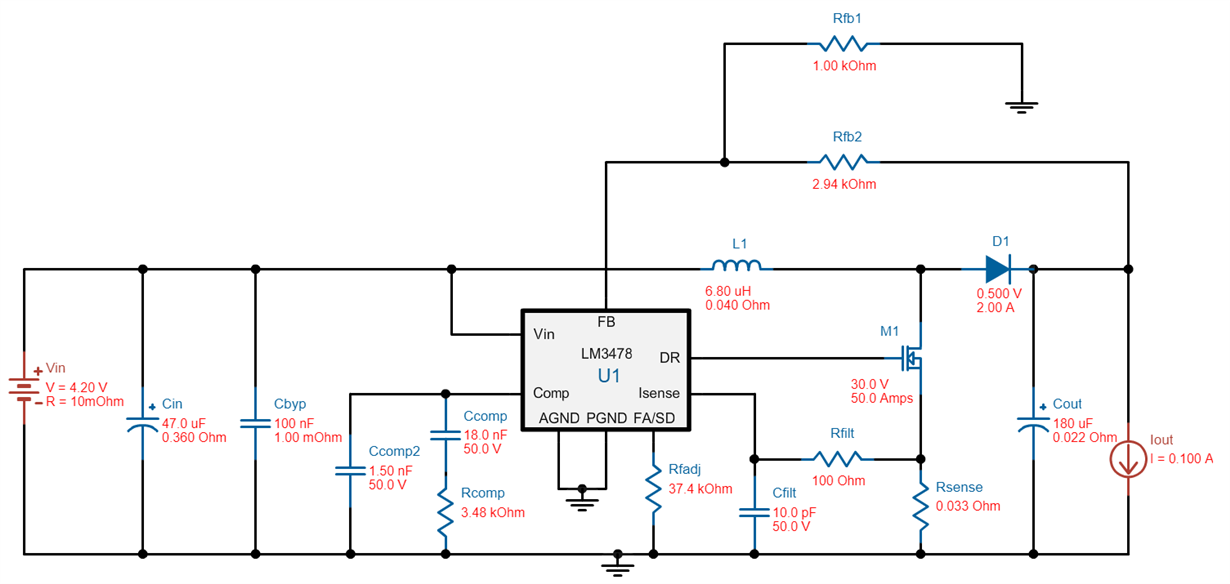

有关 LM3478升压设计的一些问题和提示:VIN=3.0-4.2V Vout=5V/1A
在150mA 负载下测试设计时、我可以看到 DR 引脚上的 PWM 信号不稳定、一些导通脉冲为~250ns (Tmin???) 输入电压超过3.0V 时、就会立即恢复。
已尝试调整环路滤波器、输入电容器和输出电容器。 IMHO、布局应该正常。
已尝试数据表中的一些提示:
第8.2.1.2.3章提到添加一个与 RF2并联的100pF 电容器(下面的原理图中的 Rfb1)。 没有帮助。 电容值是否应该与 RF1/RF2值相关? 也尝试了一些更高的电容器。
第8.2.1.2.5章提到了 RSL 有助于过滤 ISEN 引脚上的噪声。 ‘s了一些测试,看不到 T Ü V COPE 上的任何故障。
第8.2.1.2.8章提到添加 VIN RC 滤波器。 已尝试22 Ω/100nF、无改进。
绝望的是、我尝试在100nF 上焊接一个通孔钽15µF μ m、现在我在 Vin=3.0-4.2V 时有一个稳定的 PWM。 很好!
我现在尝试用 SMD 陶瓷电容器替换钽电容器->失败。 1µF、如果我有100nF//μ F、则会出现初始问题、现在它不会帮助添加15µF μ F 电容器!
1µF Ω 是否具有过低的 ESR? 添加与1µF 电容器串联的小 R IN ->问题仍然存在。
下一步是将单独的 PSU 连接到 VIN 引脚。 在2.8V 的 VIN 引脚电源(是的、低于 Vin 最小值)下、PWM 在3.0V 至4.2V 的范围内保持稳定、发生同样的情况、VIN 引脚电源为3.6V 及更高。
由于它现在是稳定的、我认为我的问题与环路滤波器无关、或者 Isen 或 FB 引脚上的毛刺脉冲? 图。 7、VSENSE 在3V 至4V 之间的输入电压变化了几 mV、这会产生影响吗?
那么、我如何继续调试的任何提示吗?  我们将感谢您的任何帮助。
    感谢您使用 LM3478。 我将在下面回答您的问题。
    1)第8.2.1.2.3章提到添加一个与 RF2并联的100pF 电容器(下面的原理图中的 Rfb1)。 没有帮助。 电容值是否应该与 RF1/RF2值相关?
    答案:添加100pF 电容器只是为了为反馈信号中可能存在的噪声提供一条交流接地路径。
    2) 2) VSENSE 在3V 至4V 的输入电压下变化了几 mV、这会产生影响吗?
    根据图7、VSENSE 在输入电压之间变化了几 mV、但您不应看到太大的影响、因为通过计算、您看起来不会达到逐周期电流限制。
    我相信您看到的是您的系统欠阻尼并导致振荡。 因此、不建议使用陶瓷电容器来恢复电压源。 由于您有一个低电压系统、因此您可能具有较低的输入差分电阻、因此需要更大的输入电容。 最后、由于您的系统在切换电源后保持稳定、我相信您的原始电源的内部阻抗可能会影响您的系统行为。
    如果您想继续调试、能否拍摄开关节点、电流感应引脚和 COMP 的示波器截图?
    Richard
    您好 Richard!
    感谢您的回复。
    也许我的解释有点不清楚、主电源、即 L1的电源保持不变、我只对 VIN 引脚施加了外部电压。
    我已经完成了一些更改输入电容(值和类型)的测试、但我将在该领域做更多的工作、并添加我的示波器快照。
