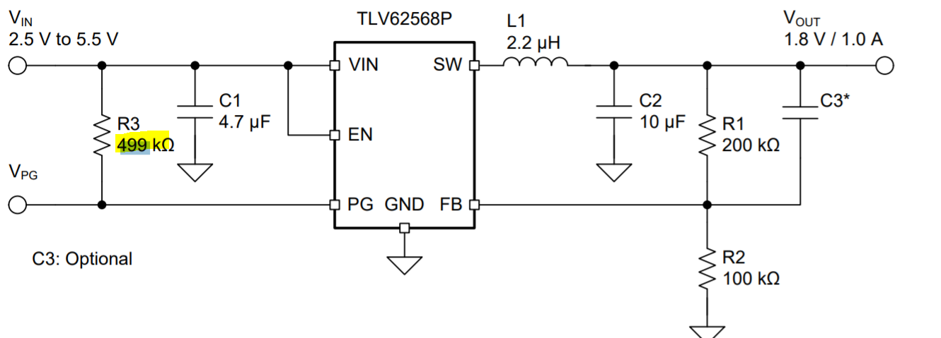

器件型号:TLV62568
尊敬的团队:
该电阻器的用途是什么?
BR
Kevin
    尊敬的 Kevin:
    R3是一个上拉电阻 器、必须连接到任何小于5.5V 的电压轨。这在数据表第8页的电源正常部分下进行了说明。 仅当您将其用于定序时、才必须将其连接;否则应将引脚保持悬空。
