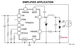

尊敬的团队:
我们的客户 已将 TPS92510用作我们的 LED 照明应用、此 LED 驱动器 IC 在设计中为1.5A 恒流类型。 如果我想设置最大值 电流从1.5A 降至700mA,Rsense 值的计算公式是什么? 他们无法从数据表中找到任何信息。 您能帮助提供它吗?
非常感谢、
Jimmy

    你好 Jimmy
    内部 EA 会将 Vsense 调节至200mV。 因此、如果您想要设置最大值 电流为700mA、则 Rsense 应为200mV/700mA=285m Ω、电阻器额定功率应大于0.14W。
    您是否想在此处分享 TPS92510的客户信息和详细应用信息?
