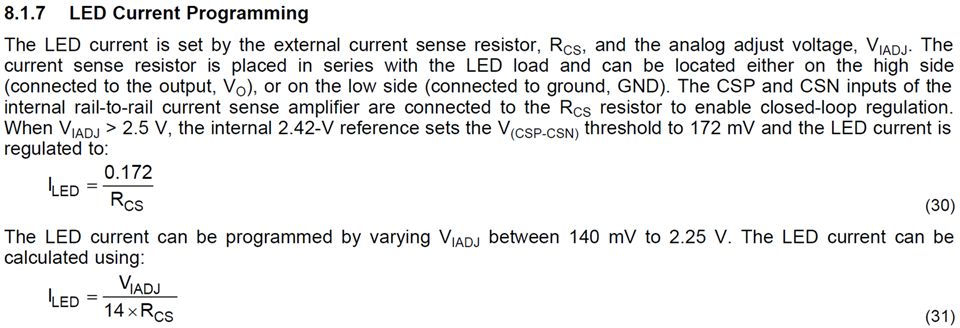

根据我们的应用、我们正在 开发 TPS92691的可调光 LED 单元、同时考虑到模拟调光功能
正如我所了解的、IADJ 引脚将控制  DDRV 引脚以进行亮度控制、
但我没有找到 IADJ VS DDRV 引脚的任何图或分析。
您能否澄清一下 IADJ 引脚上140mV 至2.2V 的变化在 DDRV 引脚上会发生什么变化、这将是任何频率变化或占空比变化
如果有任何频率变化 pl 提供该范围、如果可能...
谢谢、此致
Umang
    您好、Umang、
    IADJ 控制 LED 的模拟或直流电流电平输出。  它不驱动 DDRV 引脚。  请参阅下面数据表的第8.1.7节。
    DDRV 引脚由 PWM 输入控制、该输入可驱动外部 FET 进行 PWM 调光、从而通过脉宽调制输出 LED 电流。  请参阅下面复制的数据表中的第7.3.8节。
