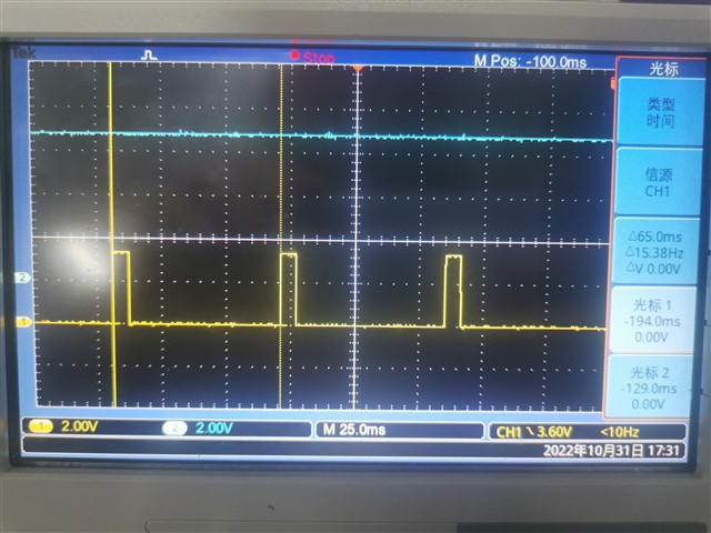

在客户使用 BQ76952进行设计时、他们发现何时启用平衡电压不稳定。
请参阅随附的文件和原理图。

    尊敬的 Star:
    您能否澄清您所看到的确切问题?   您能否共享此行为的日志文件、以便我可以看到随时间推移而出现的不稳定情况?
    从 您在原始帖子中包含的图像捕获中、看起来电池组顶部的电压测量值低于其他电池电压。  当有太多电池同时进行平衡时、可能会导致这种情况、这会增加流入顶部电池输入的电流。  这会导致电池输入电阻器上的 IR 压降更大、从而可能导致电压测量误差。  Ω 解决此问题、您可以在 VC16引脚上使用一个20 Ω 电阻器来减少 IR 压降、同时在其他引脚上使用100k Ω 电阻器。  尽管这可能不是您的主要问题、但它可能会使您看到的电压问题变得更糟。

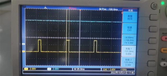

    您好、Andria
    感谢您的回复。
    客户已更改了调整值、但仍有此问题。
    已附加波形以供您参考。
    启用平衡、CH1:第1个系列、CH2:第2个系列
       e2e.ti.com/.../WeChat_5F00_20221031182119.mp4e2e.ti.com/.../WeChat_5F00_20221031182120.mp4
    你有其他建议吗?
    星号

    感谢 Star 分享此内容。 我还有一个问题-在这个测试期间、它们使用的是真实的电池、还是来自电阻分压器的电池电压? 平衡期间、电阻分压器将非常不稳定、因此我只想验证它们是否使用真实的电池。

    尊敬的 Star:
    否、此问题不是预期行为。 他们是否尝试移除了电池输入上的齐纳二极管、以查看这是否会导致问题? 我对平衡电路也有点困惑- BC0到 Q40 base、BC1到 Q39 base、BC2到 Q38 base 的连接是合理的、但为什么 BAT0-R80到 Q40、BAT1-R79到 Q39、BAT2-R61到 Q38等之间存在连接? 他们是否可以尝试删除 R80、R79、R61、...?
