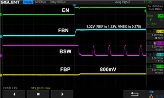

大家好、我有板回来、由于我无法弄清楚原因、在原型板上切换 BSW 信号。 我认为电感器可能会饱和、因此我换用了两个4.7uH 5A Isat 电感器(MDWK40T4R7MM)、但行为相同。  该原理图与 TPS65131规格中的图8-1相同(除了 C1为10uF、R7为22欧姆、C3为1uF)。 二极管为20V/1A 肖特基二极管(对于降压、可能应该更大、我将进行修复)。 输入电压为5V、输出电压为+/-15V。
如果电路板上的负载被移除、运行将如预期的那样。 两个电源轨上的负载应约为100至120mA。
我的理解是、BSW 应遵循 EN。 即使存在过流、
在下图中、5V 是 Q1的输入(再次参考图8-1)。 BSW 是 Q1的栅极。 INP 是 L1的右侧(连接到 INP)、EN 是 ENP 和 ENN 的公共信号。
有什么可能导致 BSW 切换的想法? 我看到5V 上有干扰。 这可能是 Q1右侧10uF 的浪涌电流。 该干扰是否可能成为问题的罪魁祸首? 看起来不是从读取规格...但它可能会将器件置于怪异的状态。
TIA

    尊敬的 Patrick、我下周将为您截取这些内容。 但是、您能解释什么决定 BSW 电平吗? 该规格不清楚-它表示在启用升压转换器时 BSW 打开(变为低电平)。 就是这样。 但在论坛的其他地方、它建议在过压或热故障期间关闭(变为高电平) BSW。 另一篇文章建议 BSW 不会随过流而变化。
    我可以说、VPOS 大约为5V (输入电压)减去二极管压降。 而 VNEG 大约为0.2V (可能会被电路中的其他元件上拉)。 在下图中、您可以看到 INP。 因此、基本而言、该器件似乎每800us 启动一次、您会看到 INP 被拉至接地一次或两次、然后 BSW 会将其置为高电平。 然后、BSW 重新将低电平置为有效、经过几百微秒、INP 被拉至接地几次、然后 BSW 取消置为有效(变为高电平)
    过流事件是否会导致此行为? 我已经验证了 FBP 远低于基准电压、并且 FBN 非常接近基准电压。 因此、这看起来不像是瞬时过压事件。
    BSW 还会有什么其他原因呢?

    我想我已经弄清楚导致问题的原因、但我仍然不理解。 启用 TPS65131后、负电源轨约为0.2V。 这是由于某些应用了输入偏置的运算放大器存在泄漏(根据运算放大器规格、电流限制为<10mA)。 但是、正如您在下图中看到的、当 FBN 在窗口之外(在规格中未清零)时、BSW 永远切换。 在下图中、您可以看到器件已启用、FBN 上升到1.23V REF 以上、TPS65131软启动(?) 无法将输出电压驱动到合理的范围、因此软启动看起来会一直开启。

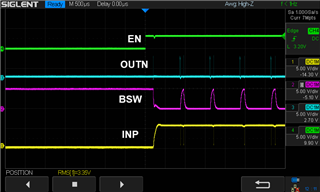

    在这里、您可以看到在 BSW 切换时 OUTN 和 INP 运行。 TPS65131每700US 左右尝试几次切换、但占空比太小、无法移动输出。

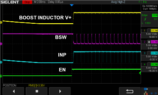

    现在、如果我断开负载与负电源的连接、看看会发生什么情况。 在下面、您可以看到 BSW 切换7mS 左右、它会继续以更快的速率切换、直到 FBN 降至0V (这意味着 VNEG 从0V 降至-13V 左右、处于稳压状态)。 此时、占空比足以进行实际调节。
    该规格存在一些问题。 首先、我认为规范中没有提到过对于 OVP 事件 BSW 无效。 其次、BSP 不仅在电压过高时失效(例如、绝对幅度大于绝对设定值)。 相反、只要您超出稳压范围、BSP 似乎就会取消置位-过高或过低。
    对正在发生的情况有什么了解? VNEG 绝对不会被短接…
    我认为现在的情况是 FBN 引脚高于基准、这意味着软启动占空比非常非常低。
    您好、Matt、
    在正常运行时、FNN 应为0V。 因此、如果 FBN 接近 VREF、这将使器件指示 OVP 故障。
