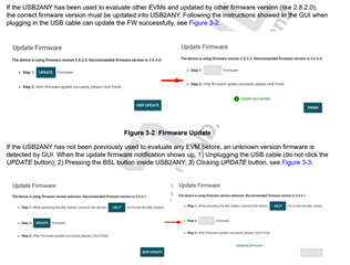

大家好、我刚刚收到了 LP5860EVM、我安装了软件、连接了电路板、并在开始连接软件时请求我升级固件。
我按照说明开始固件升级、但出现了问题、现在连接 USB 时 PC 未检测到电路板、我找不到任何方法来升级固件并解决此问题。
我必须怎么做?
    尊敬的 Andrea:
    请通过 此链接下载 USB2ANY Explorer。 之后、请查看此 E2E 链接 、其中包含相关说明。 启动 USB2ANY Explorer 时、必须确保关闭 LP5860EVM GUI。 升级 USB2ANY 固件后、您可以再次启动 LP5860EVM GUI、这需要进行额外的固件升级、之后 GUI 应该能够连接到 EVM。
    尊敬的 Andrea:
    以下是有关固件更新说明的新用户指南。 我们将很快将其更新到 TI.com。
