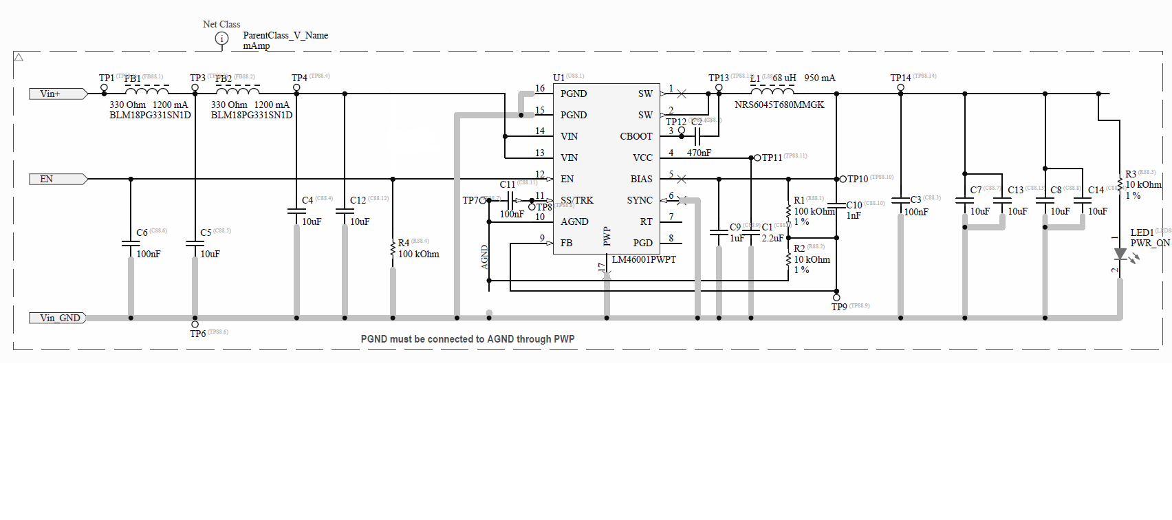

我们在11V 电源中使用 LM46001。  我们有一种间歇性情况、在这种情况下、电源的输出电压在启用后仅为1至2V。  在这些条件下、我们已验证:
输入电压(VIN)大于12V。
使能电压大于2.7V。
VCC 为2.6V。 (当电源正常运行时、VCC 高于3V)
一旦问题发生、问题就会持续存在、重启电源将无法解决问题。  在某些情况下、我们可以断电几分钟、电源将再次提供11V 电压。  VCC 引脚仅连接到一个2.2uF 的旁路电容接地。
VCC 限制为2.6V 的可能原因是什么?
-Jack Aubenblick

    在"变差"的单元中、VCC 不会恢复。  它会偶尔响铃。 我确实捕获了一个波形、但我必须道歉、它只是示波器的图片。  蓝色走线是12V 输入电压、红色走线是 C1上的电压(VCC)、黄色走线是 C3上的输出电压、在正常情况下为11V。
    电路原理图如下。

    尊敬的 Jack:
    查看您的原理图、我只能看到 C10的值看起来很大。 根据数据表建议、我会将其降低十倍频、可能降至47-100pF。
    您是否知道有多少器件以这种方式工作? 您还提到、该 VCC 仅为2.6V、有时当您切换器件电源时、它会恢复正常?

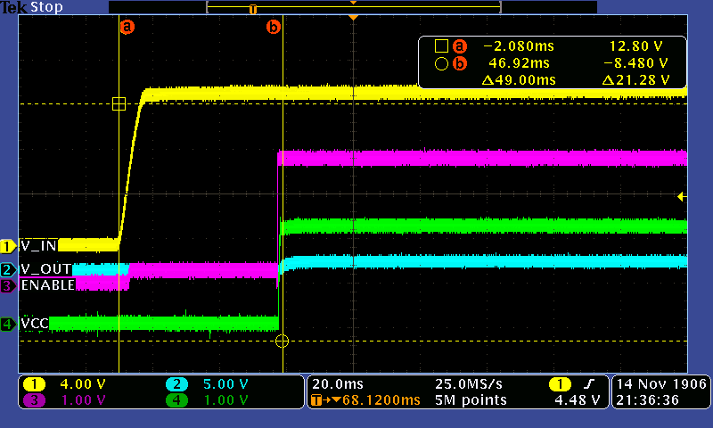

    今天、我有两个电源有问题、这为示波器捕获提供了良好的机会。
    所有示波器捕获包括 V_IN (~13V)、V_OUT (应为11V)、使能和 VCC。  上面的捕获来自第一个故障电源。  在 V_IN 上升和使能变为高电平之间存在大约50ms 的延迟。

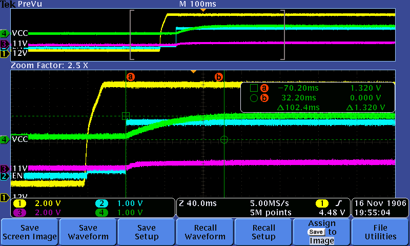

    上面的捕获是第一个事件的放大视图。  在这些故障中、VCC 未能升至2.6V 以上的典型情况。

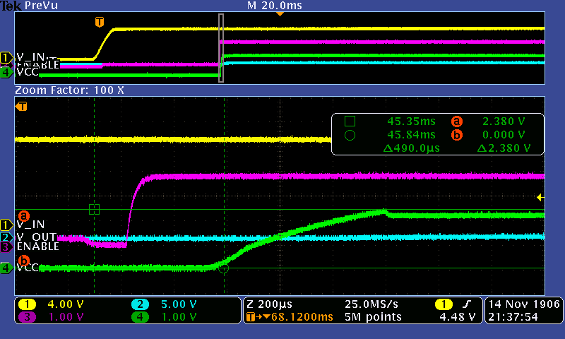

     上面的捕获来自第二个故障电源。  在这种情况下、VCC 仅上升到零以上、V_OUT 达到小于1伏。

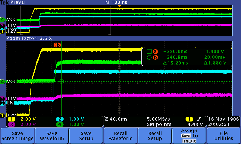

    我们更换了 LM46001 IC、上面的捕捉显示了典型的良好启动。  更换 IC 会产生预期的11V 输出。

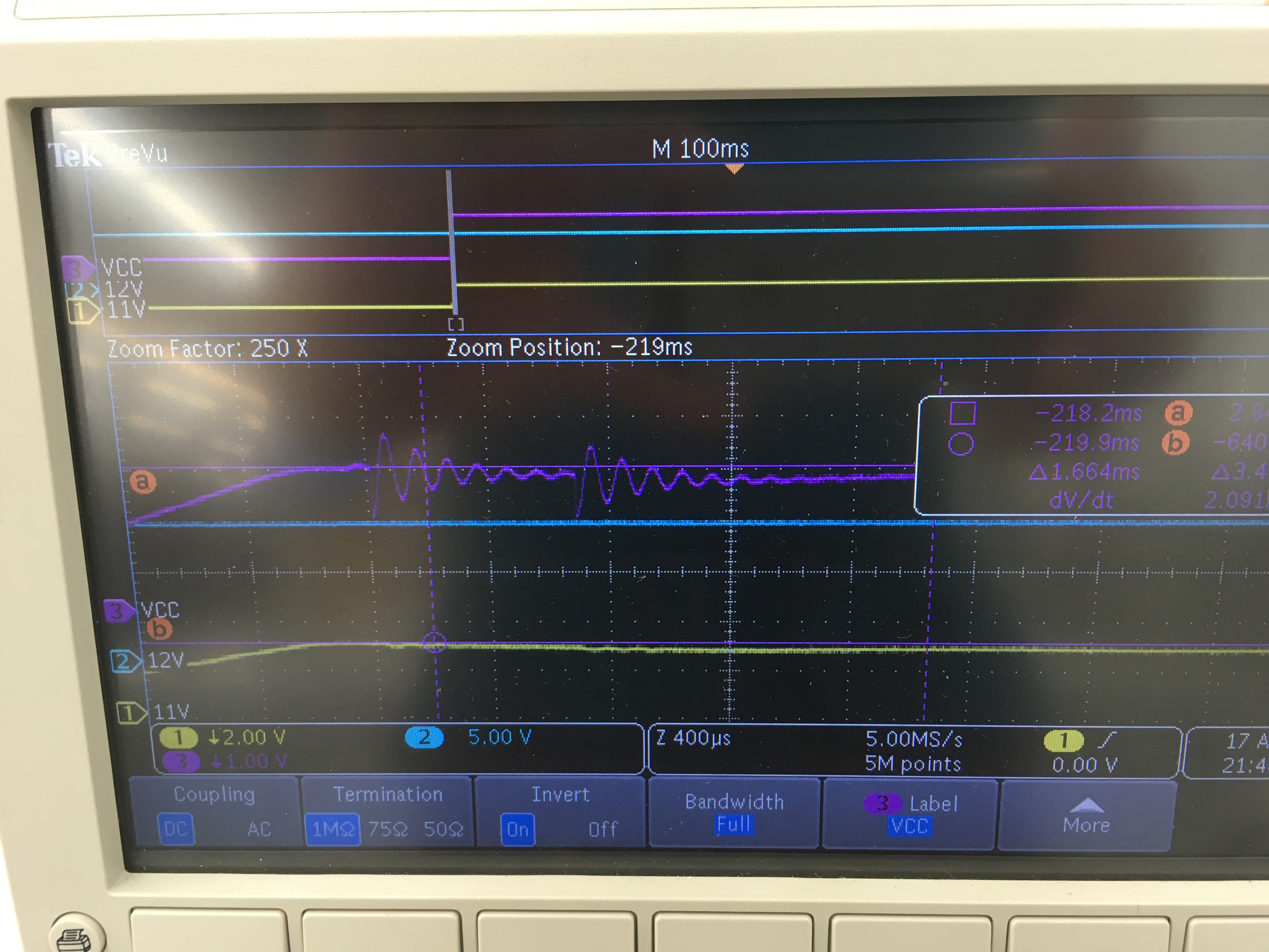

    我获取了一个 IC、我们从故障的11V 电源中移除了该 IC、并将其放入以前正常工作的电源中。  电源不会使用该 IC 生成11V 电压。
    上述示波器捕获是在启动时使用"故障" IC 和先前帖子中原理图中的电路进行的。

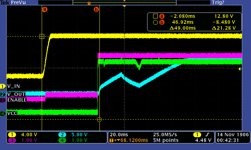

    上述示波器捕获来自同一电路板和 IC、但偏置引脚连接到 GND。  VCC 略高。

    我们在其他两个项目中成功使用了 LM46001PWPT 多年、使用的电路与本项目几乎相同、该项目仍存在此主题中所述的问题。
    可靠工作的电源与具有许多故障的电源之间的区别在于我们如何驱动使能线路。 以前的设计中、使能引脚直接连接到 Vin 或通过上拉电阻器连接到 Vin、因此一旦出现 Vin、使能引脚就会处于12V 至26V 的电压。
    在此设计中、我们需要打开和关闭电源以降低待机功耗。 使能线路由 R4拉低、仅在需要时由我们的微控制器驱动为高电平。 使能引脚电压略低于3V、而以前设计的电压为12V 至26V。
    您对 ENABLE 系列有何看法? 您是否听说过我们发送用于故障分析的器件?
    插孔
    我不认为使能驱动信号是问题的原因。
    根据您的原理图、我无法确定 AGND 连接到 GND 的位置。 请确认 AGND 是否通过安静的单点连接与 GND 相连。
    您是否已按照上文 Arief 的建议将 BIAS 引脚直接接地? 相同或不同的行为?
