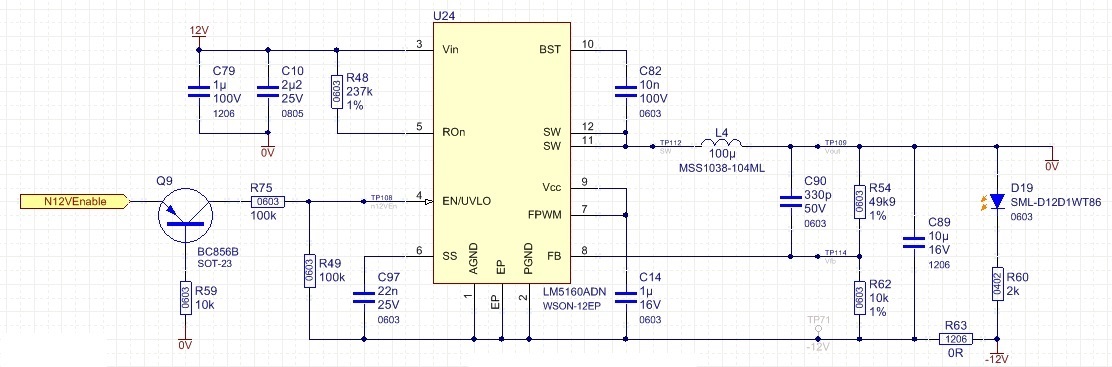

我尝试使用 LM5160A 从+12V 输入生成负12V 输出、但发现它不会变得不稳定、就无法提供我需要的500mA 电流。 您能帮我检查一下原理图吗?
Dan
    Dan、您好!
    看起来电感器很大、可以以500kHz 的频率运行、您是否尝试将电感器降低到47uH、看看是否有改进?
    -Arief
    您可能还需要在正输入和负输出之间连接一个旁路电容器。
    您的输出电容器似乎是陶瓷电容器。  因此、在馈 bacl 节点上生成的纹波电压可能不够高、无法避免因噪声而产生的不稳定。
    建议使用与 C89串联的电阻器来增加纹波电压并降低 电感器值。
    为了选择合适的组件、我建议您使用以下链接中的 LM5160快速入门计算器。

    Vin = Vin+ Vout (在您的情况下为24V)
    Vout = 12V
    Iout = Iin + Iout (在本例中为2个 Iout)
    在计算器中使用类型2或类型3纹波注入。
    希望这对您有所帮助?
    David。
    抱歉、我忘记在原理图中添加15uF 旁路电容器、但它就在那里! )
    您好、Arief、
    感谢您的建议、我尝试了几个不同的电感值、甚至低至22uH (以防饱和)、但运气不佳。
    Dan
    感谢 David 的建议。 我无法下载快速启动计算器、因为我的防病毒软件建议它中包含特洛伊木马! 但我使用了 Webench 建议的串联电阻和电感值、但输出仍然没有变化。 它可以很好地提供100mA 电流、但在200mA 时、输出下降至-10V、并且超过这个值、开关就会下降。

    感谢您向我发送您的模型。 您能否尝试使用22uH 电感器使 C90 = 4.7nF?  我假设您在 Cout 为150mR 时有一个串联电阻器?
    您在哪个电路板上进行测试? 您是否制作了自己的 PCB 布局? 如果是、我们可能需要检查布局?
    David。
    尊敬的 David:
    很抱歉耽误您的回复。 感谢您为我查看该模型。 我已经尝试过您的建议、它的性能确实稍微好一些、但在汲取200mA 电流时、输出电压下降到非常高的-11V 而不是-12V。
    它在我自己设计的 PCB 上、我可以向您的电子邮件发送一些图片。
    Dan
    Dan、您好!
    我看一下您的布局、有一些问题涉及输入电容未直接连接到器件的引脚、反馈电阻器也位于电路板的背面。 我更喜欢将其放在尽可能靠近的同一侧。 以上所述、您能否通过输出电容(Cout)或 Cout 的 ESR 来确认串联电阻值? 另外、您尝试为 C90提供什么价值? 谢谢。
    David。
    尊敬的 David:
    您是否担心 C79、因为它距离输入引脚4mm? C10 (第二个输入电容)几乎直接位于输入引脚上。 目前、我正在使用一个0.2R 串联电阻器进行测试、目前我已经尝试了从330pF 到4.7nF 的各种 C90值。

    Dan、您好!
    正确、C79需要由引脚直接放置。  请参阅 attachede2e.ti.com/.../C79-not-close-enough.docx。

    我们可以回到我关于输出电容器串联 ESR 的原始评论吗?  我们似乎偏离了 Cin 的轨道、对此表示歉意。
    您能否在 C89上放置150mR 的串联电阻器?  您需要反馈节点处与电感器电流同相的至少25mV 纹波。  同相需要纹波生成是电阻性的、而不是由输出电容器的充电/放电产生。  放置串联电阻可确保生成相位纹波。

    不用担心、我非常感谢您在这方面的帮助! 我一直使用与 C89串联的0.2R (200mR)电阻器进行测试、但没有观察到任何改进。
    Dan
    Dan、您好!
    使用200mR 时、FB 节点的纹波可能仍然不足。 您能否保持200mR 和4.7nF 的值并将电感器更改为47uH?

    我已更改为47uH 电感器、但在输出端具有60R 负载(消耗200mA 电流)时、输出电压仍然只有-10.2V 左右。
