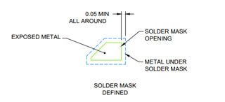

我的供应商要求我将阻焊层开孔增大到焊盘尺寸。
https://www.ti.com/lit/ml/qfnd355c/qfnd355c.pdf
我在 DQN0004A 的图纸之后创建了封装。
现在、供应商很难在引脚1至4的阻焊层中创建小开孔。 他要求我将阻焊层增加到焊盘尺寸。
阻焊层的这种更大开度是否会影响可焊性或您的侧有其他机械问题?
电气上、它不应产生任何影响。
David

    尊敬的 Edgar:
    我指的是电路板布局。
    如图所示、阻焊层开孔是相关主题。
    我的供应商说它很小、我应该将其增加到阻焊层下的金属尺寸。
    我同样担心短路的潜在风险。 但焊锡膏量不会增加。

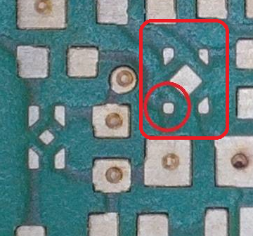

    或另一种方式... 以下图片显示了我从供应商处获得的信息。 他说、PCB 在公差范围内、从公差的角度来看、右图中的焊盘没有问题。 您知道 X2SON 封装会发生这种情况吗? 这个较小的开孔是否仍在要正确焊接的 X2SON 封装的容差范围内?
    在编写完上述所有内容后、我想我的实际问题是:我能否保持数据表中所示的封装尺寸、阻焊层开孔是否可以接受、或者我是否应该增加阻焊层开孔、并确保我的供应商能够与之配合使用。

    尊敬的 David:
    这张图片对我来说似乎是正确的:
    我们在 DS 中展示的只是示例和指导、这也是我们在设计 EVM 时使用的内容。
    这也取决于每个供应商及其能力、但我们知道、有些容差将与 DS 中显示的容差略有不同、但我没有遇到任何问题。
    我会更担心以下图像:
    可能不足以正确焊接器件的应用。
    我可以由包装团队执行此操作、以查看他们是否对此有任何想法/顾虑。
