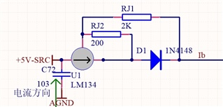

[参考译文] LM134:用于 PT100稳定电流源、但温度漂移较大
Guru**** 2589410 points
Other Parts Discussed in Thread: LM134
https://e2e.ti.com/support/power-management-group/power-management/f/power-management-forum/1178584/lm134-for-pt100-stable-current-source-but-larger-temperature-drift
器件型号:LM134
尊敬的 BU 朋友:
我的客户开发了 BTS、使用 LM134实现 PT100稳定电流源。 但测试的温度漂移约为600ppm/C 它们使用了25ppm 高精度电阻器。 您可以检查原理图吗?
LM4051似乎是在宽温度范围内实现稳定电流源的更好选择。 你有什么好的建议吗?
