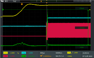

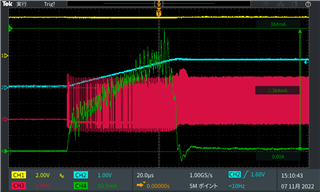

启动时、由于 IC 输入侧的浪涌电流、会产生部分反向电流。
μsec μ A 阶的电流为-30mA 至-40mA。
有问题吗?
通道1:5V 输入
通道2:1.8V 输出
通道3:SW 电压
CH4:输入电流

    您好 Dice、
    感谢您的参与。 您能否编辑 TPS62231的器件型号、因为 TPS62230的输出电压为2.5V。 您似乎正在使用 TPS62231。
    请向我提供您的原理图。
    这些空载测量吗?
    此威胁中提供的应用是否相同(+) TPS62230:启动时的电感器电流-电源管理论坛-电源管理- TI E2E 支持论坛)
    莫赫丁。
    您好 Dice、
    启动阶段的负电流是器件的正常行为。 我观察到、根据输出电容值、负电流的持续时间和幅度会发生变化。 输出电容器越高、负电流的持续时间和幅度就越高。
    原因: 在启动期间、一旦输出电容器充满电且输出电压稳定。 浪涌电流减小并进入正常工作输入电流、在此阶段、输出电容器中的能量开始为电感器充电、并且电流方向仅在很短的时间内反转。
    莫赫丁。
