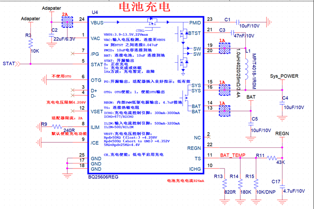

我有一个查询需要您的帮助。
当以0~10℃Ω 充电时、该产品使用5V USB 充电、即使电池充满电(VBUS 端子上的电流为0)、STAT 引脚也始终为低电平。
当℃温度高于10 μ A 时、电池已充满电、并且 STAT 状态为正常。

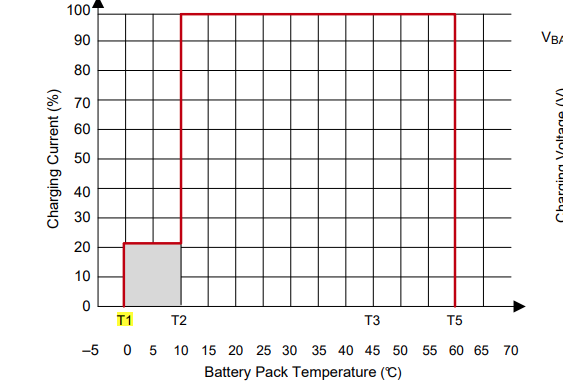

根据数据表、 当温度低于 T1 (0°C)时、将停止充电。 T1~T2 (0°C~10°C)仍将以20%的电流充电。
问题在于、电池充满电后、STAT 仍然在0~10度处处于低电平。 STAT 指示灯将在0°C 以下闪烁、并在10°C 以上充满电时熄灭
在 这两个温度范围内、STAT 性能正常、 但 STAT 在0~10°C 时始终为低电平
这是正常现象吗?

     在充电模式期间、参考9.3.5.4 JEITA 指南合规性、 在低温(T1-T2)条件下、充电电流被减少至设定的快速充电电流的20%。 在热温度(T3-T5)下、充电电压降至4.1V。在低温和暖条件下、充电终止被禁用。
    由于 针对低温 (T1-T2)禁用了充电终止、因此即使电池看起来充满电并且 STAT 在正常充电过程中保持低电平、充电也不会终止。
