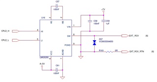

我使用的是7V VIN、似乎开关频率会影响 VIN。 即使在200Hz 的低频率下、VIN 也会受到开关的影响。 每当 HI 变为高电平且 LI 变为低电平时、我会看到7V 周期性下降。
    以上是原理图、PCB 布局遵循应用手册中的建议
    我想了解有关您的系统和测量方法的更多信息。 您能否告诉我您使用的拓扑、功率级别以及整个系统的原理图?
    此外、您能否描述您如何获得共享的测量结果? 您的图片是示波器还是绘图的屏幕截图?
    扎赫

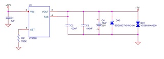

    我正在使用示波器测量 VIN 和 SW,我发布的图像是 我在示波器上看到的图像。  VIN  是在芯片本身上测量的、并张贴了原理图连接。 SW (信号:EXT_RCV)仅连接到连接器、直接从连接器测量信号。 下面是将 ATX 电源12V 连接到 低压降线性稳压器以获得连接到 LMG5200的7V 的原理图。 对于 HI 和 LI、它由具有200Hz LVTTL 信号的 CPLD 生成。 我尝试将 HI 和 LI 增加到10kHz、信号开始失真。
    请注意、如果我在没有开关的情况下将 CPLD 设置为输出 HI 为"1"、将 LI 设置为"0"、则 SW 处于7V 且无骤降
    感谢您提供更多详细信息、但有些事情对我来说仍然不清楚。 首先、我看到您使用 LDO 来提供 VIN 信号、但我不理解原因。 总体电路拓扑、额定功率和应用是什么。 其次、VIN 信号连接到高侧 FET 的漏极、这意味着如果您测量相对于 SW 的 VIN 信号、则在高侧导通时电压将下降。 因此、这可能运行正常、但很难说没有更多信息。
    扎赫
    该应用需要生成10MHz、7V 脉冲。 该主板配备 ATX 电源、ATX 没有7V 电压、因此使用 LDO 将12V 降压到7V、以便 LMG5200生成10MHz、7V 脉冲。 提供了连接 LMG5200的原理图、如前所述、HI 和 LI 连接到 CPLD、后者会生成 LVTTL。 SW 连接到示波器探针测量信号的连接器。 额定功率为0.5W。
    这种情况的一个常见问题是死区时间控制。 如果死区时间设置不正确、则会发生短路击穿事件、并导致 VIN 电压周期性下降。 您如何设置输入信号? 我看到您使用的是 CPLD、您使用了哪些设置、并且您能够提供两个输入信号的图片?

    我将使用10MHz 时钟生成输入信号。 最初、我以为是时钟速度影响 VIN 的下降。 因此、我将其降低至200Hz。 即使在200Hz 的低速下、VIN 也仍然会下降。 下图显示了10MHz 时钟周期的延迟、以避免两个信号同时处于高电平。
    故障排除后、我发现 DIP 的原因是我在 SW 输入中添加了1uF 电容器。 我在 SW 处添加1uF 电容器的原因是当我以10MHz 输入信号时、会出现大量振铃和过冲。 移除1uF 后、VIN 没有下降、但过冲过大。 是否有办法减少10MHz 时的过冲和振铃?
    SW 最常见的噪声源、尤其是在快速开关时、是 PCB 布局上具有高功率环路电感。 LMG5200数据表的第11节介绍了 PCB 布局避免振铃和过度功率损耗的最佳方法。 您是否能够为此应用共享 PCB 布局?

    下面是 PCB 布局
    对于这些应用、我们建议限制过多的 SW 振铃:
    1.确保测量技术是指尖和桶形
    2.检查 PCB 布局错误或大电感环路
    3.降低开关频率
    我假设您使用的是正确的测量技术、如果您对 Tip & Barrel 方法有任何疑问、请告诉我。 您的布局似乎也没有问题。 在10MHz 时、PCB 上必然会出现一些寄生效应、从而导致正常和预期的振铃。 如果您能够提供波形屏幕截图、我可以看到振铃是否超出预期、但在这种高频率下、将会出现大量振铃。 我可以准确给出的唯一建议是尝试降低频率
