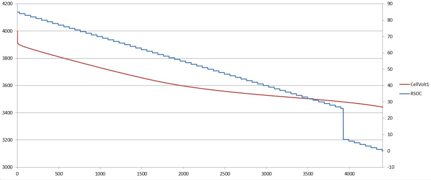

 我一直在将 bq4050 与独立充电器配合使用、以对28.6Ah 锂离子电池组进行充电/放电。 我尚未运行 CEDV 工具来查找电池组的确切系数。 我正在使用固件中的默认加载值。 我遇到了电池放电方式的问题。 请参阅随附的图、其中显示了 RSOC 和 Cell Voltage1。
RSOC 达到26%后、该值突然下降至7%。 在3.4V 的高得多的电压下、它达到0%、而我实际上想将它放电至3.0V。
如何纠正此问题并获得更真实的 RSOC 值? 固件中的一些相关参数为:
电池低电平= 7%
EDV2 = 3501mV
EDV1 = 335mV
EDV0 = 3031mV
虽然准确的 SOC 测量对我的应用来说不是很重要、但我想特别切断80%DOD 下的放电。 为此、我需要在 SOC 和电池电压之间建立更真实的关系。 如何解决此问题?

    我不确定这是最近发布的帖子、还是因为我看到自4月以来发布的帖子已被解决很久、但您需要使用 gpccedv 工具配置 CEDV 系数、以便监测计正确报告 SOC。
