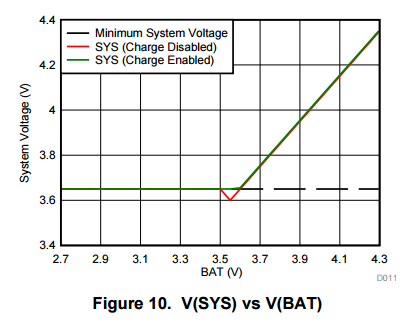

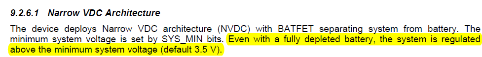

    数据表很清晰!
    '即使电池电量耗尽、系统也会调节至高于最小系统电压(默认值为3.5V)。'
    图形也是如此!
    如果我不是 dumb、这意味着如果 Vbat 降至 vsys_min 以下、BQ25890应将 Vsys 调节到 vsys_min 以上
    数据表中没有任何内容表明 Vbus 上必须连接任何电源... (如果是、在哪 一页?)

    感谢您的建议。 我确实同意可以为客户改进该部分中的数据表措辞、我们将尝试为下一修订改进措辞。
    我还想指出以下几点:
    1)在我们的电气表中、维持 VSYS (min)的条件如下:V (VBUS_UVLOZ)< V (VBUS)< V (acov)且 V (VBUS)> V (BAT)> V (SLEEP)、TJ =–40°C 至+125°C 且 TJ = 25°C (典型值除外)。
    2) 2)根据我们的方框图、我们的拓扑是采用 NVDC 架构的降压转换器、这意味着 FET (Q4)位于 SYS 和 BAT 之间。 公平地说、bq25890还可以在升压模式或我们称为"OTG"模式下运行、实际上可以反向运行降压拓扑。 但是、这需要相同的两个 FET (Q2和 Q3)来提供开关操作、以"提升" PMID 和 VBUS 引脚上的电压。 因此、BAT 引脚和 SYS 引脚之间不存在将 SYS 保持在最小系统电压所需的升压特性。
