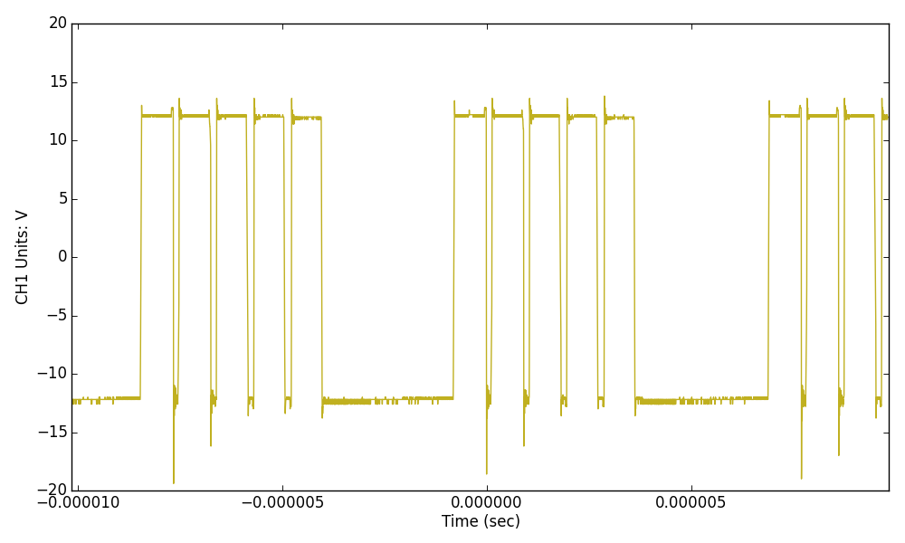

    您提到过您在较低的输出电流下获得正确的电压?
    请您能否在轻负载和负载条件下对开关节点进行示波器截图?
    谢谢。
    David。
    尊敬的 David:
    以下是无负载的 SW 节点:
    输出电流为200mA (输出电阻为60R)
    感谢您进行测量。
    我认为环路不稳定。  您提到您尝试了 III 类纹波注入。  您能否说明您使用的 R、Cr 和 CAC 值?  此外、我假设您取消了 C90?
