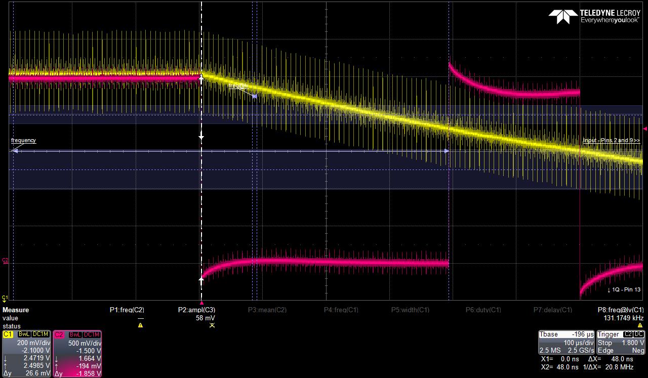

我 µs 到一个奇怪的问题、其中一个电源轨的使能线在300-400 μ s 内置为有效、然后自动置为有效。  它是序列中的最后一个电源轨。  对于我在电源监控器上加载的逻辑、只有两种方法可以使使 ENABLE 线路无效。
  1. 任何其他电源轨上都存在故障。  我所能说的情况并非如此。  不记录故障、我唯一的故障响应是立即关闭而不重新启动。
  2. PMBus_CNTRL 行无效。  我已探测到这条线,似乎并没有使人产生贬低。
因此、我的问题是:电源监控器内部是否有任何其他可能导致使能线路无效而不出现电源轨故障或 PMBus_CNTRL 变为低电平的逻辑、或者器件中是否存在可能导致此类干扰的错误?

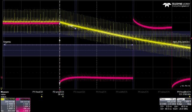

下面是使能线的示波器截图、以粉红色表示、相应的电源轨电压以黄色表示。  我的解释如下:
  1. 使能 µs 短时间(~400 μ s)内无效。  没有过压或欠压问题、电源轨处于电源正常阈值范围内。
  2. 使能线路重新断言后、稳压器必须再次经历其软启动过程、以便电压继续下降。
  3. 电源监控器发现电压低于电源正常阈值(2.25V)、并再次使能线路无效、从而导致系统中的其余稳压器出现降额。

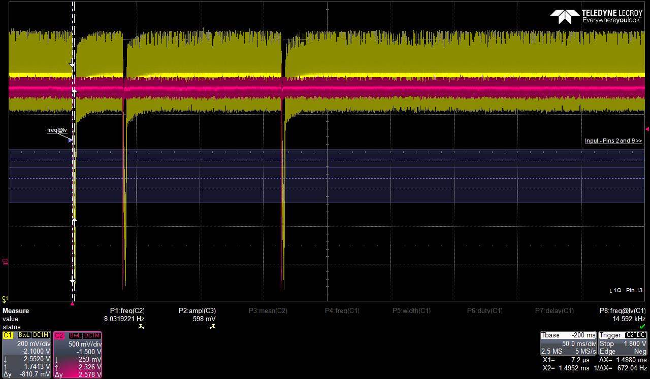

如果我将 POWER_GASE_OFF 阈值降低至大约1.5V、则稳压器能够恢复、但使能线继续重复下降(请参阅下图)。
  • 如果 PMBus_CNTRL 行被短暂地取消置位、然后重新置位、这是否会导致所述的行为?
  • 如果 nRESET 线路被短暂地取消置位、然后重新置位、这是否会导致所述的行为?
  • 一旦启动了解序列、它是否可以停止并反转?
非常感谢您的帮助。
-Stephen Bennett
    你(们)好,Stephen
    请分享您的项目文件吗? 我想检查以确保没有不正确的设置。
    在出现某些事件、FAULT、PMBus_COMMAND、PMBus_CONTROL、nRESET 之前、EN 不会改变自身。
    这是否仅存在于最后一个电压轨的 EN 信号上?
    UCD90120A 输出的任何信号是否间接控制 nRESET/PMBus_CTRL 信号?
    您能否与 EN 一起探测 PMBus_CTRL、nRST、以确保这些引脚上没有干扰。 否则、您观察到的结果可能是预期的。
    Yihe
    事实证明、这是 PMBus_CTRL 线路上的噪声问题-我们将其连接为白色、并且它正在接收噪声。  扭转线路周围的接地可解决错误的电源轨禁用问题。
    Stephen Bennett
