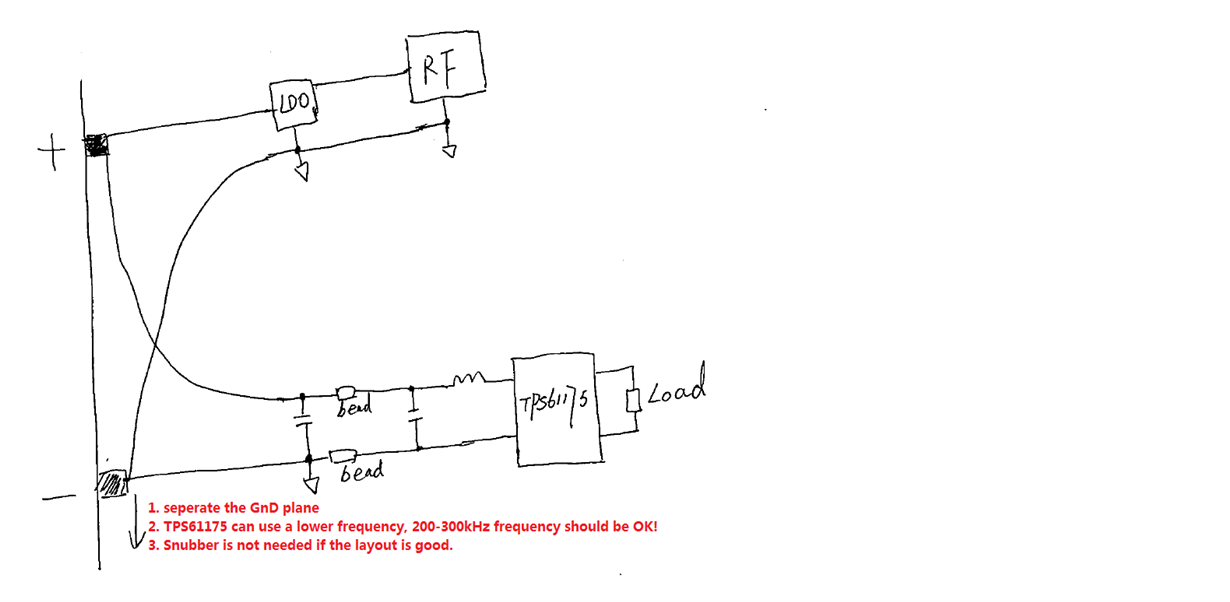

我正在设计一个具有 TPS61175升压转换器(10V 至22V、350mA 负载)的4层电路板、该电路板还具有一个频率为120MHz 的射频收发器(不属于负载)。  我正在尝试降低升压转换器对收发器性能的干扰。  是否值得考虑在开关节点和接地之间添加一个 RC 缓冲器以减少谐波、或者不建议使用 TPS61175?
此外、分离接地平面是否是一个好主意?
Matt。

    你(们)好
    TPS61175用作 LED 的恒流源、我将使用铁氧体磁珠和小电容对输出进行滤波。
    射频收发器和 TPS61175之间的间隔良好、为60mm。  针对+和-(GND)的12V 电池连接位于电路板边缘的 TPS61175电感器上。  射频收发器由3.3V 总线供电、由同时连接到12V+电源轨的 LDO 供电。
    使用铁氧体磁珠和小电容过滤3.3V LDO 的12V 电源是否有助于降低开关在其输入侧产生的任何噪声? 或者、最好在12V+和开关电感器之间放置一个铁氧体磁珠、该电感器还会过滤电池电源线上发出辐射的任何射频吗?
    最好分离接地平面、并在电路板的最边缘处具有12V 电池连接处的接地连接吗?  或者、由于组件分离良好、并且开关电路中的任何电流都不会流向射频收发器所在的电路板的另一侧、因此是否不需要这样做?
    是否不建议使用 RC 缓冲器来降低压摆率并减少谐波? 如果是、什么值?
    我是否正确地说、开关的干扰将是由 FET 的谐波引起的、由于开关不为射频收发器供电、开关 Vout 处的 p-pv 实际上没有任何关系? 在哪种情况下、开关频率越低、RFI 就越少?
    最好使用最慢的开关频率进行设计吗?  WebBench 建议的解决方案为173Khz (200mVp-p)或665Khz (80Vp-p)、这可能会为 RFI 提供更好的解决方案?  在173Khz 的较低频率下、缓冲电路对效率的影响较小。
    您认为我应该在组件中设计缓冲器吗? 如果没有必要、我可以始终将其留空。  还是 TPS61175不能承受缓冲器?
    Matt。

    以下是我的回复:
    GND 平面必须分离。
    2. TPS61175 可以使用较低的频率,200-300kHz 正常,较低的频率意味着较低的辐射能量。
    3.如果布局良好,则不需要缓冲器。 但如果有空间、您可以保留它。
    4.在 TPS61175和电感器与射频接收器之间留出一定的空间。
    我为该应用绘制了 PCB 布局图草稿。  请查看下图。

    我还有一个关于 Webench 的问题。  当我输入 Vin (min) 10V、Vin (max) 14V、Vout 22V、负载0.35A 的参数并将转盘转至最大效率时、可视化工具显示了在 173Khz 下使用 TPS61175的解决方案、但数据表显示最小200kHz。  如果我单击 open 设计、原理图显示了576K 的 Rt (frequrncy 电阻器)。 这是200kHz 的正确值还是可以按照 webench 解决方案中的建议在173Khz 下运行?  如果我单击 Use advanced options (使用高级选项)、然后勾选 user preferred frequency (200kHz)(用户首选频率)、则不会更改任何组件值或参数。
    此外、在您的图中、您会显示 IC 输入和铁氧体磁珠/电容器之间的电阻器。  该电阻器是滤波器的一部分、还是电感器的这一事实?  如果它是电阻器、它应该是什么值? 我想电容值、磁珠两侧的电容值将大约为1000pF、在50 - 250MHz 之间提供低阻抗、或者我应该使用更大的电容值吗?
    谢谢。

    TPS61175的最小工作频率通常为200kHz、最小值可达到150kHz。 我将向 Webench 团队核实他们是如何获得173kHz 的。 但这是一个非常接近两地价值的价值。 不应出现大错误。
    RFI 工作频率范围是多少? 磁珠的最佳工作频率范围应会转换此范围。
    这是升压电感器、而不是电阻器。 很抱歉、混淆了。对于磁珠前面的电容器、请使用10uF 电容器与1-10nF 电容器并联。 仅一个1nF 电容器是不够的。
