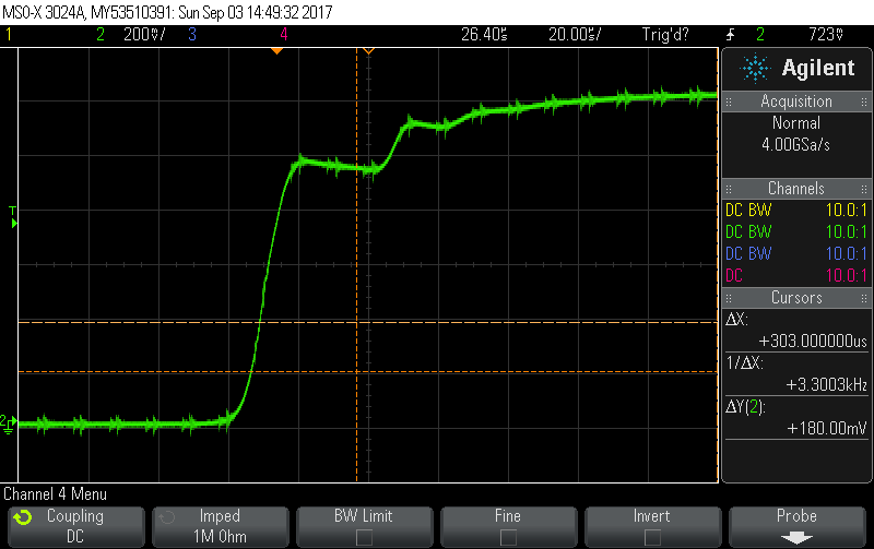

我在电路板上测试 LP5912-1.2V、并看到上电干扰。
我的设计在输入电压和输出电压下包含一个10uF X7R 电容器。
  请参阅随附的 PIC、
 如何最大限度地减少此加电干扰?

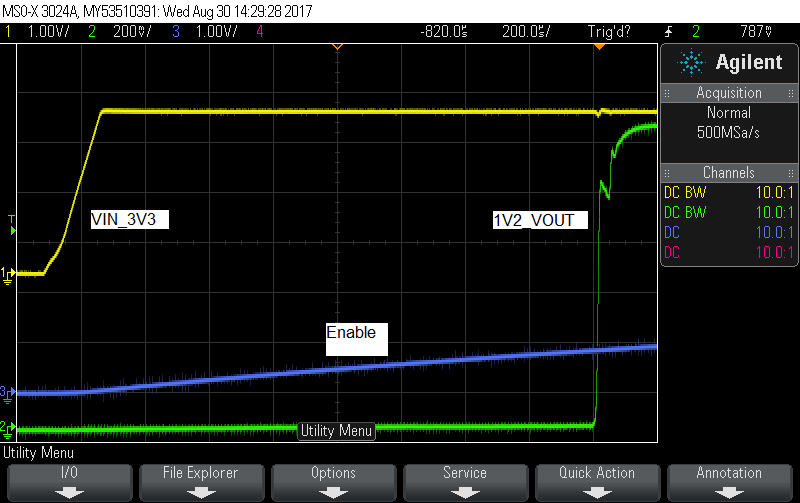

    尊敬的 Dov:
    您是否还可以在示波器屏幕截图中包含 Vin 和 Enable? 通常、增大输出电容器的尺寸有助于使 Vout 斜坡平滑;对于该特定器件、您还可以尝试先引入 Vin、然后在使能端变为高电平之前设置延迟、这也有助于消除毛刺脉冲。

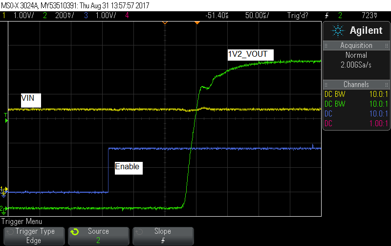

    尊敬的 Song:
    请参阅随附的示波器图,其中包含 VIN 和 ENABLE,
    您可以看到、VIN 和启用(RC)之间存在延迟、这没有帮助、

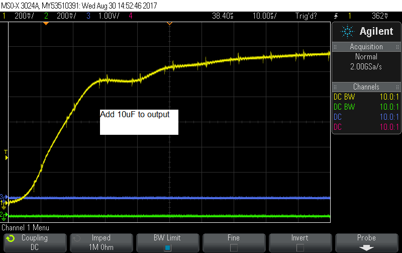

    我在输出上添加了额外的10uF、我看到随附的改进图、
    尊敬的 Dov:
    感谢您提供屏幕截图。 对于您的第一个铲斗、使能引脚的斜升似乎比输入电压慢得多。 我建议您在使能引脚上应用急剧/快速斜坡、并从 Vin 延迟至少100us。 对于第二幅图、您没有在 Vout 图中包含 Vin 和 Enable、我建议您重新考虑电容器尺寸增大后的第一个范围、看看 Vout 是否会变得更好。

    您好 Jason、
    请参见随附的图片,电容从10uF 增加到20uF,同时通过 Vin 实现剧烈斜升延迟>100uS,
    如您所见,Enable ramping 中的更改对 Vout 没有显著影响。

    尊敬的 Dov:
    是的、我可以看到它已经得到了改进、但没有显著改善。 您是否会尝试将2.2uF 电容与10uF 输出电容并联、看看是否有任何改进?
    Jason
    您好 Jason、
    请参见图,图中增加了2.2uF 的输出与10uF 的输出并联。
    我认为添加10uF 后,性能会更好。
    Dov、
    尊敬的 Dov:
    是的、我同意20uF 可以提供更好的性能。 但这是否能满足您的需求? 由于该器件的性质、很难完全消除毛刺脉冲。 如果允许、您可以尝试放置大电容器或并联使用小电容器。 正如我们在前面讨论过的、在使能之前引入 Vin 也会有所帮助。
