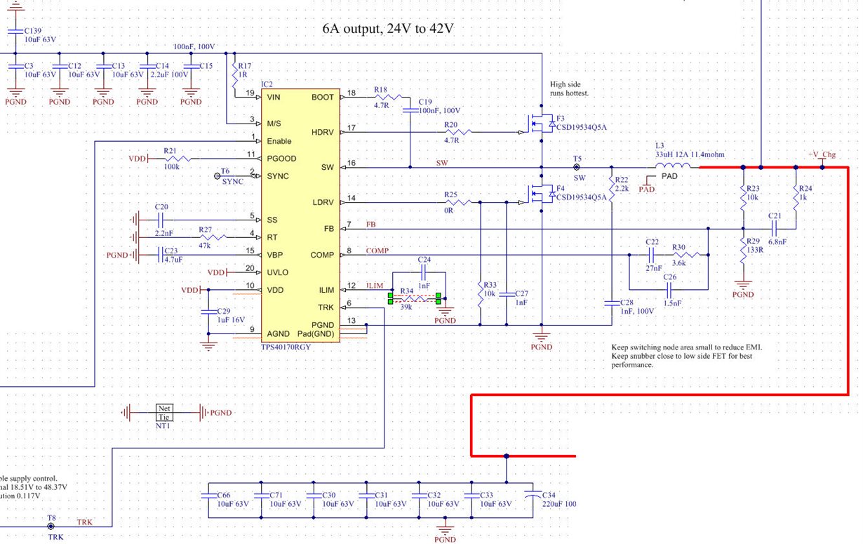

如果能提供有关软启动和避免过流跳闸启动的建议、我将不胜感激。

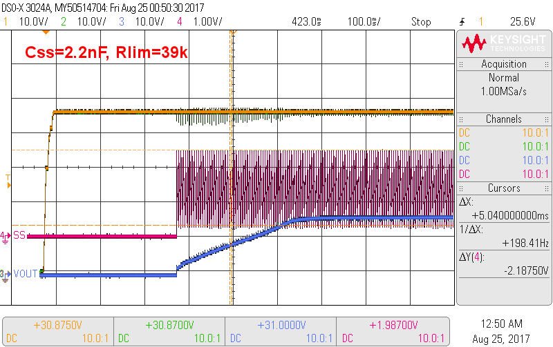

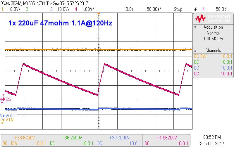

Webench 建议使用 RLIM=39k 和 CSS=2.2nF、但启动时间非常短、并且会重复浪涌电流重新启动来嗡嗡声电容器。  我希望 CSS 的目标值至少为100nF、但即使在10nF 时稳压器也不会启动。  它将从2.2nF 开始、但未连接负载。  100mA 负载将阻止启动。

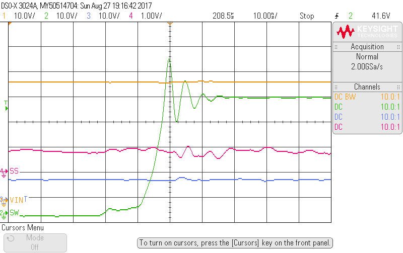

200MHz 探头/BW 和探头环局部接地范围内、SW 节点和两个门非常干净、振铃电压小于1V。  VIN、VBP、VDD、TRK 均处于稳定状态、在启动期间无明显噪声。  当输入在48V 时已稳定时、ENABLE 变为高电平。  启动后、它在输入电压为48V、输出电压为19V/5A 时的效率大于94%。
我希望实现更软的启动、能够在负载下启动。 希望能提供一些意见!

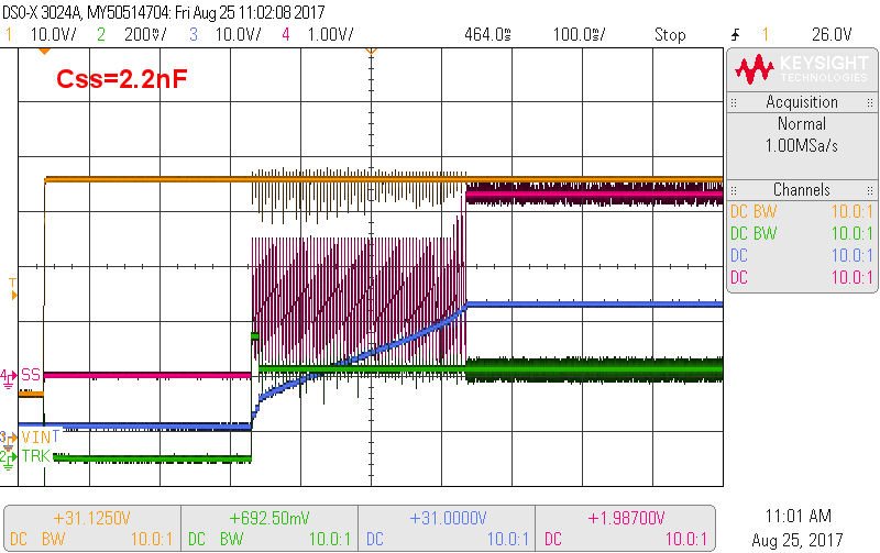

    转换器是否仅在软启动期间达到电流限制? 在第一次示波器捕获上、即使在达到输出后、软启动仍会启动和放电? 此外、您是否有电感器电流波形可用?
    我想、如果您延长软启动时间(增加软启动电容器)、您将不会达到电流限制。

    不幸的是、我没有电流探头。 我可以告诉您电流是斩波、因为电容器非常容易听到。

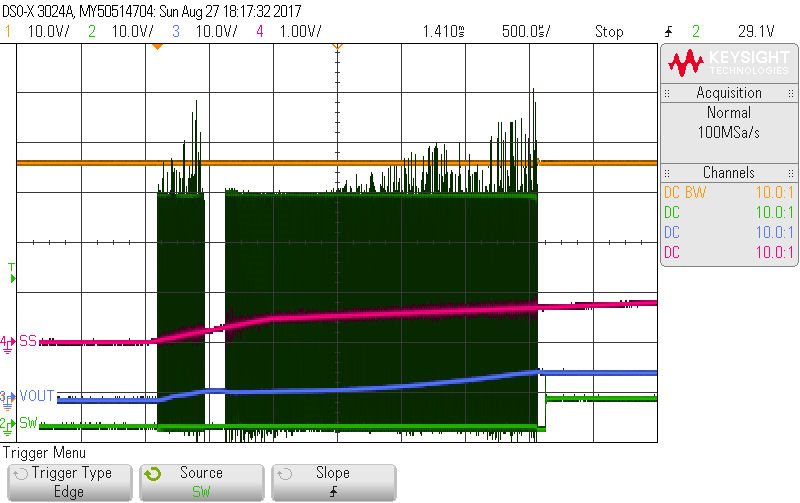

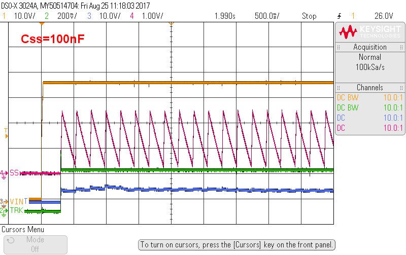

    在这两个示例中、输出未能达到目标输出电压、重启无限期持续。 当我确实启动稳压器时、它的性能非常好、噪声很低且经过测试可稳定至5A 负载。 增加软启动时间会导致问题更严重、输出电压会降低(更长的重启时间)。 我启动稳压器的唯一方法是具有极短的启动时间(高电流)。 即使这样、100mA 的负载也会阻止启动。

    第一个示波器迹线显示了使用 CSS=2.2nF 时、启动花费600ms 并达到目标电压。  这是 Webench 建议的电容器、但根据计算、启动时间为0.2ms。  数据表中指定的标称时间为4ms。
    第二个示波器跟踪显示了使用 CSS=100nF 时启动失败(500ms/div)。  这需要9ms。  它不会达到目标电压。
    这些采集是使用不同的 PCB 样本进行的。

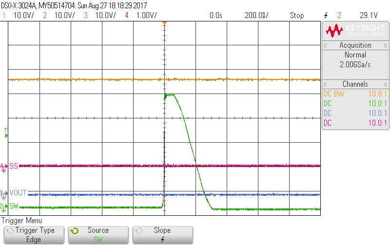

    这些额外的示波器捕获显示了 SW 节点的详细信息。  探头没有 BW 限制、在探头环尖端用接地进行测量。  每次连续捕获都放大绿色 SW 节点信号。
    我在启动期间观察到的是开关节点处的振铃量不断增加。

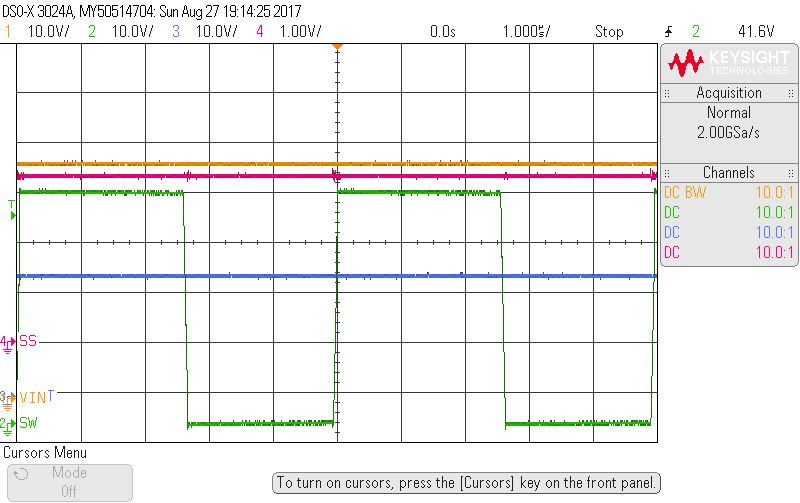

    正常运行期间、开关节点没有过度振铃、如下所示。

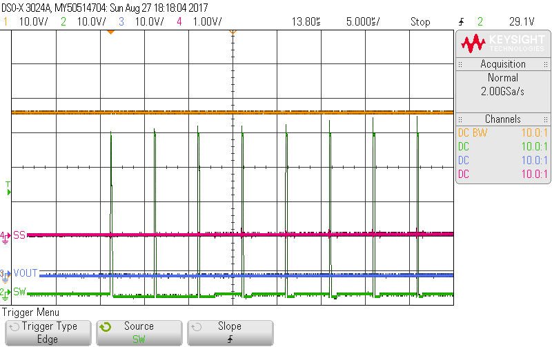

    我之前在开关节点上不需要缓冲器、但我引入了330pF 4.7R 缓冲器。  稳压器正在启动、但仅当输出在启用前已经低于1V 时。  如果输出电容仍在放电并且电压大于~1V、则稳压器会在启动时无限期地自动切断与恢复。
    更接近解决此问题、并且可能会实施泄放电阻器/软件权变措施、但我不了解在这种特定情况下出现开关噪声的原因。  非常感谢您提供一些意见和建议。

    谢谢 Arief。  输入电容器就在 MOSFET 旁边。  布局非常好、甚至可以从外层镀2oz 铜中受益。  请注意上一幅图片中的开关波形有多好。  这是正常运行操作。  只有在启动期间才会检测到此开关噪声。  该噪声也是不一致的、会随持续时间的增加而增加。
    您能澄清一下运行条件吗? 原理图上的24V 至42V 注释是否适用于输入电压范围? 输出电压是多少? 电阻分压器10k 和133R 将为您提供大约45V 的输出电压。
    原理图中未显示输出电容器。 输出端(包括负载的输入端口)有多大的电容?

    输入为48V。 输出电压由一个介于24V 至42V 之间的数字电阻器控制。 我只使用一个电阻分压器来运行此设计、以进行隔离测试。
    原理图中显示了输出电容器。 遵循红线。 根据系统的状态、有源二极管连接到输出、并连接到~1500uF。

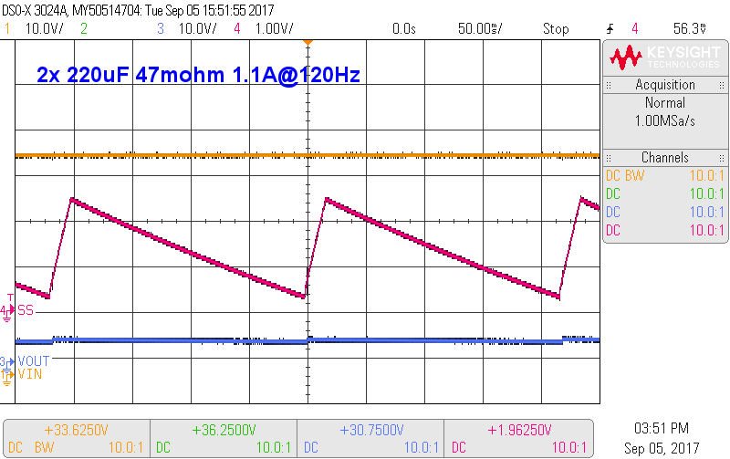

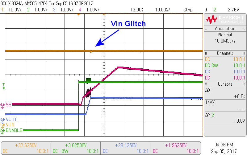

    谢谢 David。  在启用稳压器之前,VIN (如上面黄色轨迹所示)稳定时间大于250ms。  220uF 输入电容器或220uF 输入电容器的问题仍然存在。

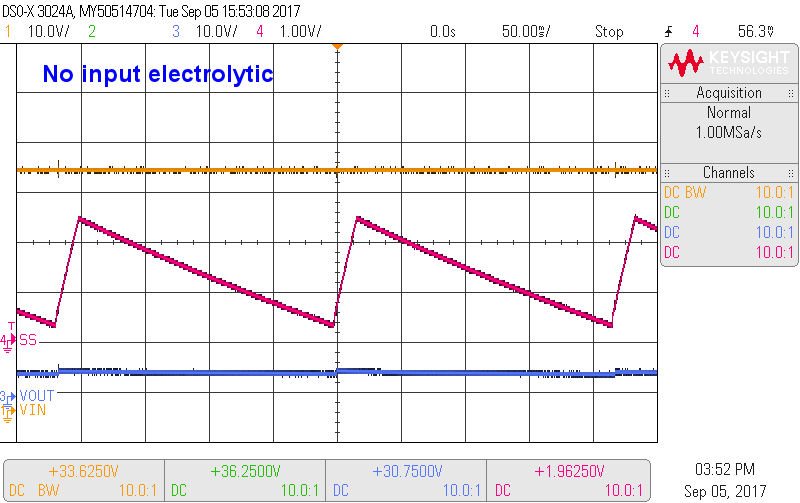

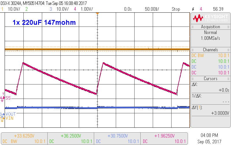

    您是否可以布置电解器件型号或让我知道输入电容器的指定 ESR 是多少? 查看您的波形、SS 会循环输出电压是否达到设定值。 我仍然认为、使用更高 ESR 来阻尼输入电容器是值得尝试的。 对于计算出的所需 ESR = sqrt (Lfilter/Cin);其中 Cin 是所用陶瓷的 Cin。 确保 Cin (电解电容器)至少为5 x>Cin (陶瓷电容器)。
     我在输入滤波上有一个 Rubycon 100ZLJ220M12.5X25、220uF 47m Ω 电解电容。  输入端有42uF 的陶瓷电容、电源输入端额外增加了20uF 的陶瓷电容(在2.2uH 滤波器之前)。
    我使用2x220uF、1x220uF、无电解电容器以及220uF 和100m Ω 串联电阻器进行了测试。  如果输出被预偏置、稳压器无法启动、除非我等待输出电压降至至少2V 以下。
    解决方案。  将 CSS 更改为200nF 并获得成功。  之前仅增加到100nF (Webench 使用2.2nF)。
