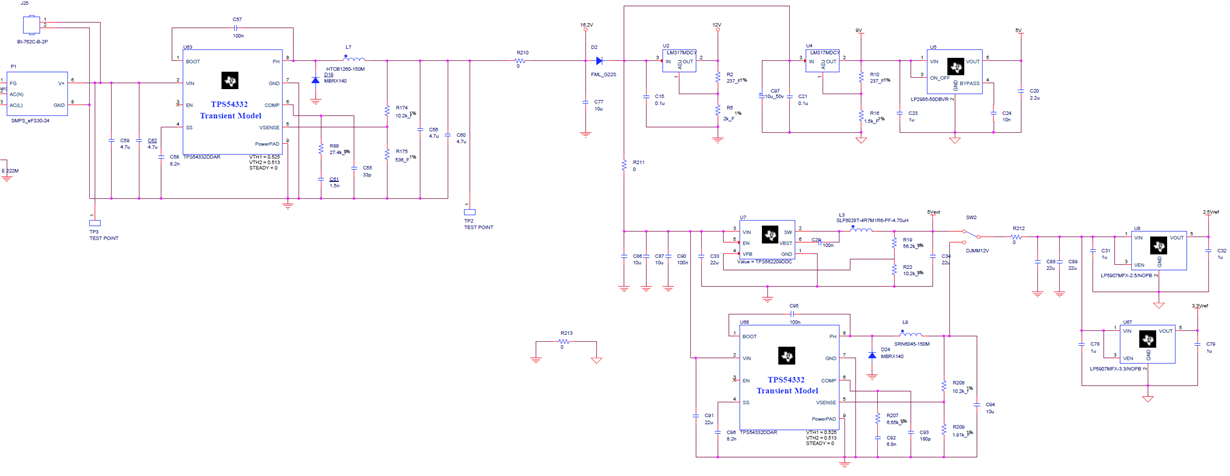

大家好。
我已经实现了连接了 TPS54332的直流/直流转换器、但电路中没有输出电压。
首先、16.2V、 此电路的输出电压正确出现在输出引脚#7上。
但是、 在同一 电路板上实施其他组件后  、TPS54332的输出引脚上不再出现电压。
我已经执行了一些负载条件来检查这是否来自 TPS54332的 Eco-mode 特性、但是在输出引脚上仍然没有电压。
您能给我一些评论吗?这种现象是如何发生的、我如何调试/解决这个问题?
对于您的基准、由于 PIN8上没有电压、引脚1、5上也没有电压、引脚6上只出现大约0.06V 的电压。
    您好:
    您是说电路可以首先工作、 在实施其他组件后没有输出?  您添加的其他组件是什么?
    你(们)好。
    请检查随附的、我实施的。
    我第一次仅实现了 U63、U2、U4。 实施其他组件后、TPS54332的引脚8上不会出现电压输出。 U68也会发生这种情况。
    我不确定为什么会发生这种情况、并希望尽快了解其根本原因。
    *为供您参考、在我制作 此电路板之前、我已经在试验电路板中使用 TPS54332测试了电路、它运行良好、因为我首先看到了正确的输出电压。
    您可以检查输入、可能是电流限制。 如果不是,我建议您取出 U67、U68、U5、U7、U8并添加一个,然后逐个检查输出,就像这样,在没有输出的情况下找到哪一个添加的结果。
    您好、Kyutae、
    也许您可以先检查器件是否仍然处于活动状态。 由于输入电压接近最大规格、因此如果输入端出现电压尖峰、器件可能会发生故障。 其次、您可以在工作时检查器件的温度。 由于输入和输出电压都很高、因此开关损耗可能会很大。 请尝试使用较低的输入电压来加电、以查看它是否进入过热保护。 谢谢!
    最棒的
    Anthony
    谢谢 Anthony。
    根本原因是输入电容器。 它们的焊接不是很完美。
