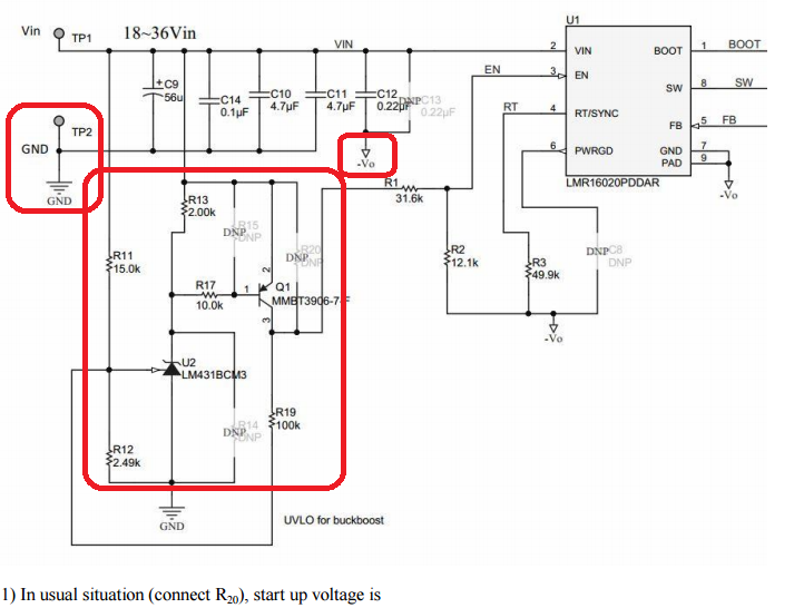

尊敬的先生
1、我知道 TP2和-Vo 的原理图是正确的吗??
2.请问为何需要添加外部 UVLO 原理图,原因是 LMR16020的 GND 是-Vo,对吗?
    vo 连接看起来正常。 关键是要记住、IC 接地是指-Vo、所有逻辑电平都是指-Vo。 电平转换电路将 IC 的接地基准电压转换为-Vo 基准电压。
    你(们)好
    我知道 LMR16030或 LMR16020可以支持24V 输入电压至-5V 输出电压/1A 吗?
    您是否有计算工具??
    它们应该能够提供24V 至-5V、1A 的电流。
    可以通过此公式快速估算(忽略损耗)
    I -反相-最大值= I -降压-最大值* VIN/(VIN +|VOUT|)
