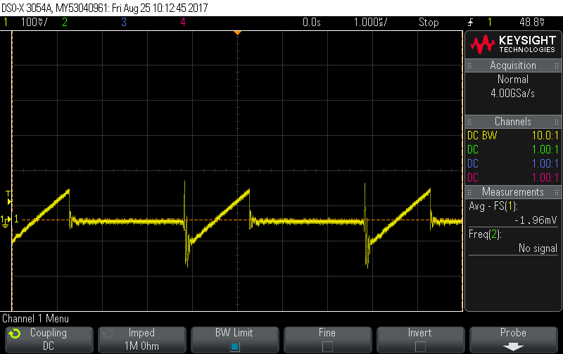

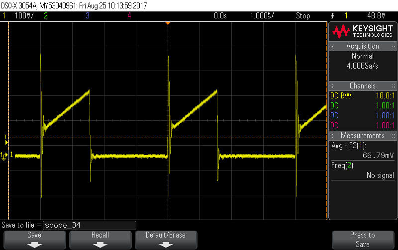

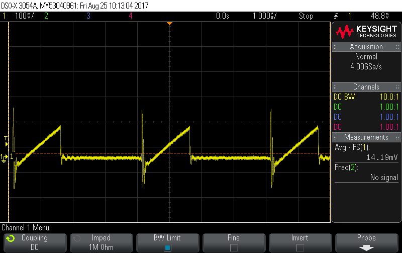

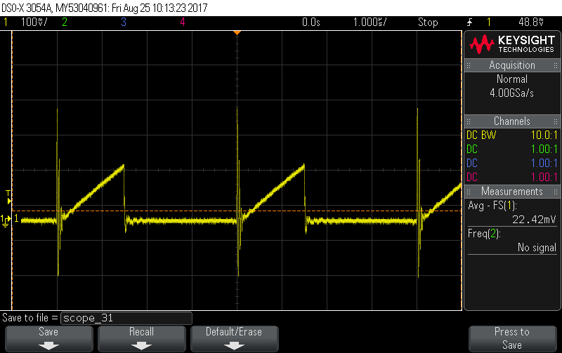

我对 TPS23754的开关占空比控制感到困惑。
对于不同的输出负载(12V、0A ~2.5A)、初级 MOSFET 几乎不会改变占空比。
一个有趣的现象是初级侧中的负电流。(DCM)
随着输出负载的增加、负电流减小至零、然后系统在 CCM 下工作。
附件是在 PMP9563上 R15两端测得的电压。(表示初级侧电流)
(PMP9563是正向拓扑。 对于反激式应用、我还在其他电路板上测量了相同的结果)
我对那个很好奇
 1、为什么负电流出现在 R15上?
 2.为什么 TPS23754在输出负载变化时不改变开关占空比。
12V/0A 输出:
12V/0.5A 输出:
12V/1A 输出:
12V/2.5A 输出:

    您好、Felix、
    请注意、流经初级变压器的电流 是一个三角波形。 流经初级 FET 的电流是初级电感器充电时的电流(正斜坡)。 在轻负载和无负载的情况下、您可以考虑消除偏移。 当开关仍然打开时、负电流是充电的一部分。
    2.当需要调整环路时,占空比将开始变化。 在轻负载时、只要输出正确调节、我就不希望占空比发生变化。 当输出开始下降时、在中高电流时、您将开始看到占空比发生变化、以尝试保持和调节输出。
    我看不到上述问题的任何问题。
    您好、达尔文、
    当然、该 EVM 适用于不同的负载。
    我预计在空载时占空比将小于10%。
    并且、在负载接近满负载时、占空比将明显增加。
    第一个博文图显示了从12V0A 到12V2.5A 负载的占空比
    我测得的占空比大致保持在42%、并且轻负载和重负载之间的变化不超过3%。
    我已经测试过其他供应商的芯片、三角宽度明显变化对应于0A~2.5A 输出。
    你描述了它的正常行为、我理解并同意。
    但是,我仍然不知道为什么
    -正向和反激都出现负电流
    -从空载到重负载的占空比变化很小
    您能解释一下更多详细信息吗?
