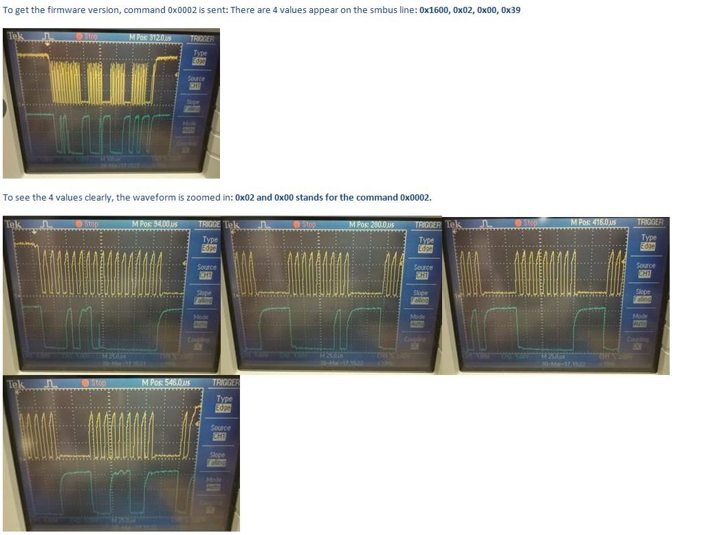

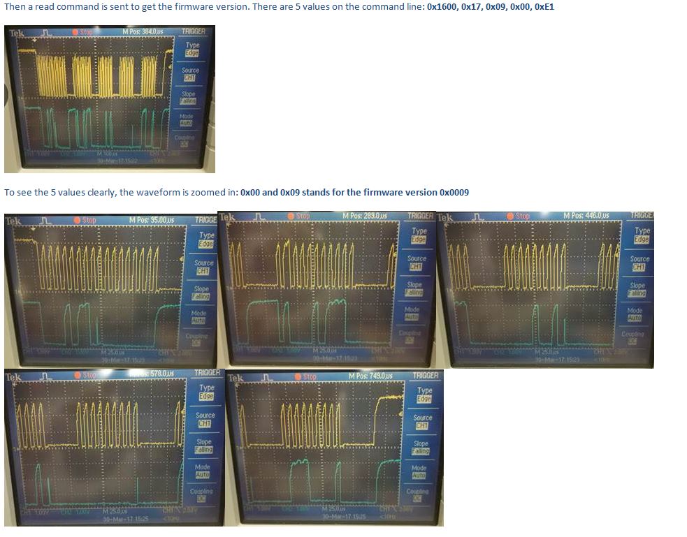

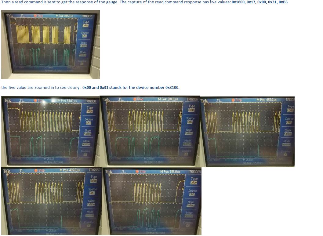

客户看到 BQ33100有时返回错误的值、可能与器件的 I2C/SMBus 有关。 对于0x00 ManufacturerAccess 中的此器件、读/写传输看起来是什么?、因为数据表中未列出该数据? 它看起来是这样吗?
  1. 第一个字节:从器件地址+写入
  2. 第二字节:0x00
  3. 重复启动?
  4. 第一个字节:从器件地址+读取/写入(取决于所需的操作)
  5. 第二个+第三个字节:0x0021
  6. 停止?
