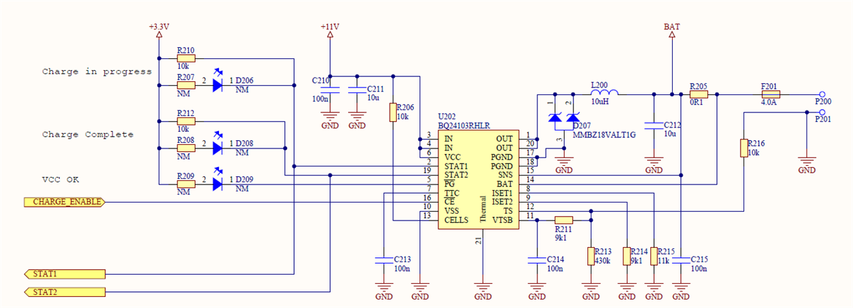

检测到某些设备上存在充电错误、通过调查这些设备、可以看出充电电路 BQ24103RHLR 已损坏。 IC 看起来过热、IC 中的化合物已经泄漏、形成了气泡、如所附图片所示。 原理图也随附。
  最初、我们不希望 IC 出现问题、但我们非常希望找到发生这种情况的原因。 尤其是电路具有过热保护。

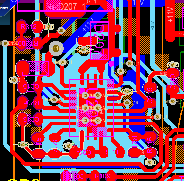

    您是否能够共享显示电路板此部分布线方式的图像? 这些设计的布局对于电气和热性能非常重要。

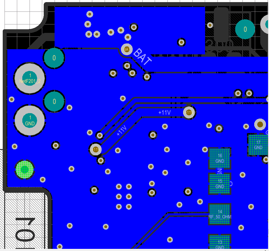

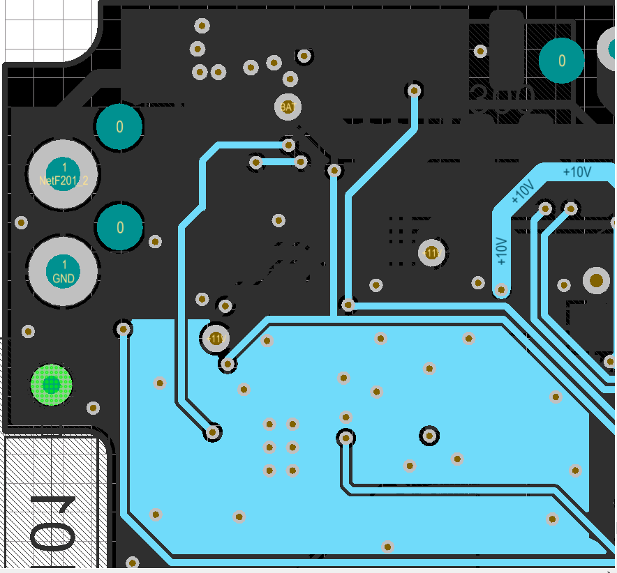

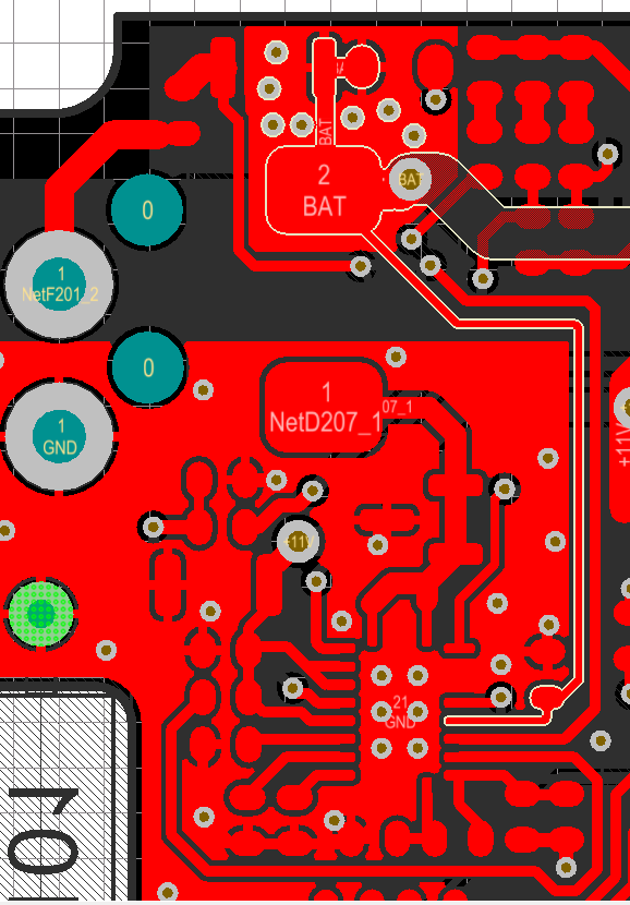

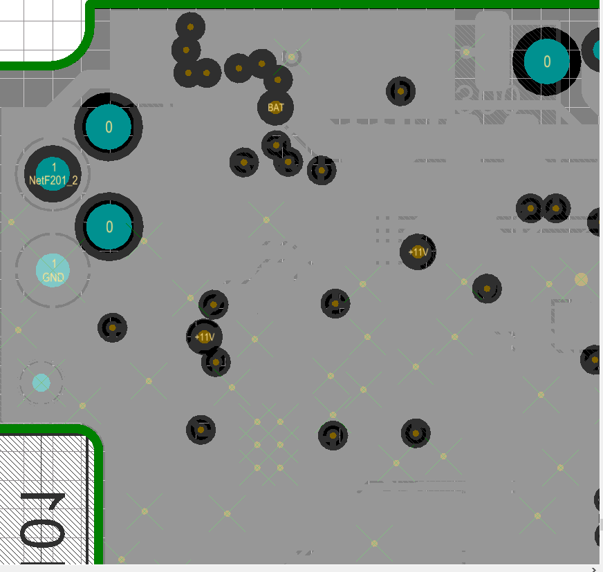

    我已经上传了布局图片、如果您需要更多图片、请告诉我。

    情况可能是这样。 查看布局时 、我建议使用万用表尝试检测从输出到电路板另一条迹线的短路。 此外 、有助于确定电路板是否存在问题的快速测试是从工作正常的电路板上获取 bq24103、然后将其放在有问题的电路板上。 执行此操作时、还要观察气泡事件的发生速度。

    我已经做了更多的调查、并注意到故障仅发生在旧批次、因为散热焊盘和 GND 之间的布局没有连接、请参阅随附的图片。 在布局中未将引脚21连接到 GND 会产生什么后果?

    我在"+11V"输入上看不到任何缓冲器或钳位电路。 损坏引脚似乎是"IN"引脚。 输入源热插拔期间的最大输入电压尖峰是多少?
    请联系质量团队并发回一些故障样品以进行故障分析、以确认哪个针脚损坏。"
    我有 TVS 二极管 SM&T18A 作为输入过压保护。 引脚1和引脚20是损坏的引脚。

    必须连接散热焊盘和 VSS。 VSS、PGND 和散热焊盘共享同一接地线会使 IC 出现 接地反弹问题。 此外、高电流 输入和输出充电路径使用散热焊盘来提供返回电流。 如果该焊盘未连接到 GND、则无法使用该焊盘、所有返回电流将流经 VSS 和 PGND 引脚。 返回路径通过散热焊盘非常重要、以便将热量正确地分散到 GND 平面上。 如果未连接、则 IC 的 VSS、PGND、IN 和 OUT 结上很可能会有过热的节点。 我认为这种情况会导致 OUT 引脚附近出现故障。
    有关散热焊盘布局指南的更多信息、请参阅 bq24103的第32页。
