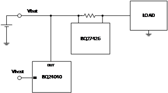

我们是否需要在电池充电和放电路径中使用感应电阻器来获取正确的信息?
我们目前有一个电路板、其中该电阻仅位于放电路径上、我担心 bq27426是否可以
在该配置中工作?
此致、Bernd
    它必须位于两者的路径中、否则监测计将在 SOC 预测中出现错误。
