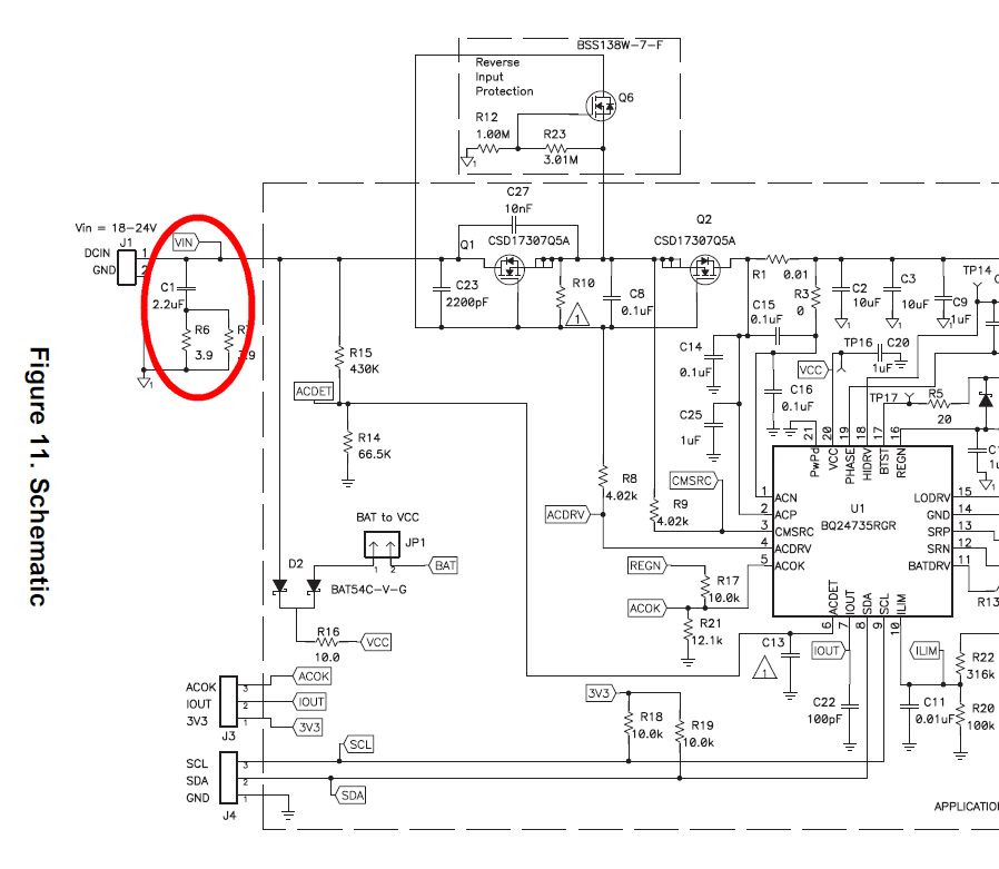

我想知道这个原理图(C6/R6/R7)是用于什么? 软启动? 或其他原因?
Jeff
    输入缓冲器、用于在输入源热插拔期间降低输入电压尖峰。 您可以在旧器件 bq24753A 数据表中找到计算、仿真和测试结果。 第30~32页。 www.ti.com/.../bq24753a.pdf
