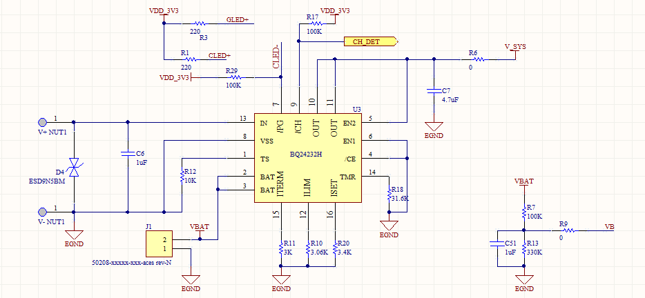

您好、先生、
充电终止后、测量小于10mA 的输入电流、电池电压为4.34V、但 CHG 的状态仍然保持低电平(意味着正在充电)。
请就此提供帮助、谢谢。
    Chentsu 您好、
    从数据表的第23页可以看出:"只要由于热行为而降低充电速率、就会禁用端接检测
    DPPM 环路或 VIN (低电平)环路。" 。 请检查您的设置以确保器件不高于125摄氏度。 此外、确保系统负载电流不超过预设的最大输入电流、并且 Vin 不低于规定的最小值。
    您好、先生、
    感谢您的选择。 对于测试条件、器件在125°C 和环境温度下工作。 为25°C、移除 R6不会产生系统电流。 输入电压由直流电源恒定为5V。
    请帮您解决问题、非常感谢。
    Chentsu 您好、
    我注意到您的 ILIM 电阻器值低于建议值、如下所示。 此外、IN 处的电压是多少? 您的原理图中不清楚。
    您好、先生、
    我尝试在该范围内使用电阻器、但情况相同。 BTW、输入为来自直流电源的5V、非常感谢。
    Chentsu、
    电池电压不应超过4.23V。 尝试使用一个电阻器和一个 LED 将 CHG 引脚上拉至 OUT。 您将 ILIM 更改为什么电阻器、终止后您对充电电流的精度会更高一点。 此外、请说明快速充电期间的充电电流。  如果其中任何一个都不起作用、请尝试使用新器件并查看您是否有相同的问题。
    -Raheem
