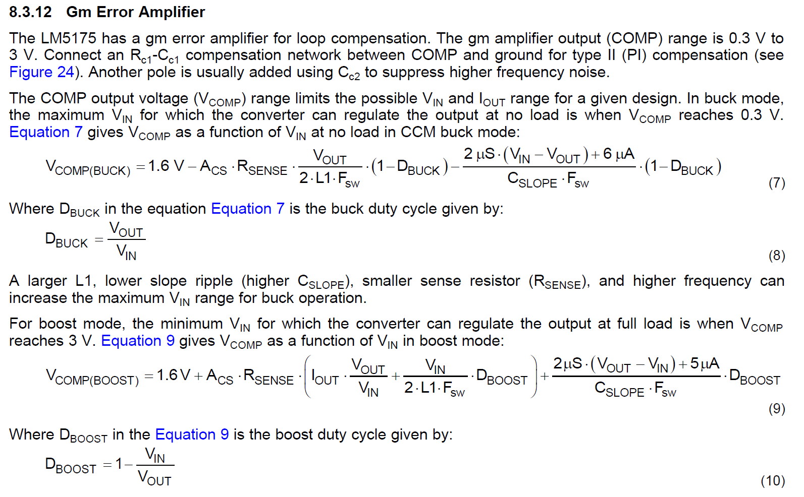

当我阅读 LM5175的数据表时、我想知道如何推断以下公式。
非常感谢。
Jack Chen
    尊敬的 Jack:
    您能解释一下您的应用、要求等吗?
    这些公式基于在 IL、SLOPE 和 COMP 上执行的代数操作。
    您好、Vijay、
    我现在正在学习 LM5175、对这两个公式的推理过程非常好奇。
    您是否有任何 LM5175的详细资料?
    Jack Chen
