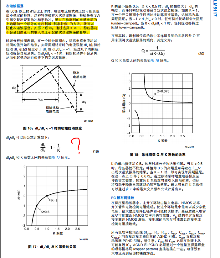

 数据表的第19页显示了一个公式。 我不知道这个问题是如何推导出来的。 如果 您知道、请告诉我推导过程。 这对我真的很有帮助。

    LM5117数据表中的公式19描述了 LM5117内部斜率补偿电路的特性。 您可以看到、这里引入了 K 系数、这与 DL1/dl0有关。
    K 系数值由电路组件定义。 您可以在 LM5117数据表(英文版本第31页)的表1中找到 K 系数公式。

    非常感谢您的回复。 实际上、我不问 PCMC 中的斜率补偿是如何工作的。 我已经阅读了几篇关于它的文章、并对它有所了解。
    LM5117使用由电阻器和电容器产生的仿真控制斜坡来仿真电感中电流的波形。 K 系数值由 Rramp、cramp 和 Rs 定义、因此 K 系数在仿真情况下是合理的。 但 DL1/dl0代表实际电流变化。 如何获得 K 系数和 DL1/dl0之间的关系? 换句话说、如何将仿真斜坡连接到实际斜坡? 这正是我一直无法理解的问题。 我期待你的答复。

    感谢您的回复。 我已经阅读过您之前发送给我的类似文章、并知道存在电流模式控制稳定性问题、可以通过补偿器解决。 我真的认为你 没有得到我想表达的观点。
    我只想知道如何 将模拟的情况与实际情况联系起来。 为什么仿真斜坡波形可以表示电感中的实际电流波形。 数据表只是告诉我们结果(dI1/dI0=1-1/K)、以便将仿真情况直接连接到实际情况、但不告诉我们该过程。 也许数据表中没有提到更多详细信息、没有吗? 如果您能告诉我更多信息、我将不胜感激! 谢谢!
