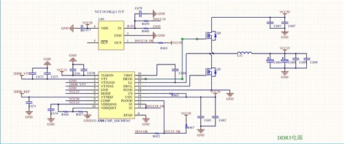

我的客户 在 电路板上进行阻尼抗冲击测试时、正在测试我们的 TPS51116。 TPS51116将在执行测试时重新启动、原理图和相关元件参数如下:
e2e.ti.com/.../TPS51116-SCH_5F00_BOM_5F00_PWRCLK2.xlsx
当进行更多的测试时、发现 L32似乎受到干扰、如果它们屏蔽了 L32、则电路在进行阻尼抗冲击测试时正常工作。 一旦屏蔽层被移动、TPS51116将重新启动。  同时、如果我们将屏蔽层移开、我们会发现、如果我们将 R465 (Rtrip)从4.7k Ω 更改为20k Ω、TPS51116将工作、但在进行阻尼抗冲击测试时、这没有任何改进。 将 R465从20k Ω 更改为30k Ω 时、即使我们未进行阻尼抗冲击测试、TPS51116也无法工作。 当将 R465更改为1k Ω 时、执行阻尼抗冲击测试时、TPS51116似乎工作良好、并且抗干扰能力似乎得到了提高。 因此、这里有问题、客户要求解决方案来解决:
1、为什么 TPS51116不能与 R465=30k Ω 配合使用?
2、为什么 R465 = 1k 欧姆时、抗干扰能力似乎有所提高、这与我们的知识不符、因为我们考虑较大的 RTrip、
    IOCP 应该更大、那么抗干扰能力应该提高。
3.您是否有解决问题的建议?
这非常紧迫、需要团队对此提供大力支持、非常感谢!

    您好、Sulyn、
    我们已通过电子邮件回复您。 谢谢!
