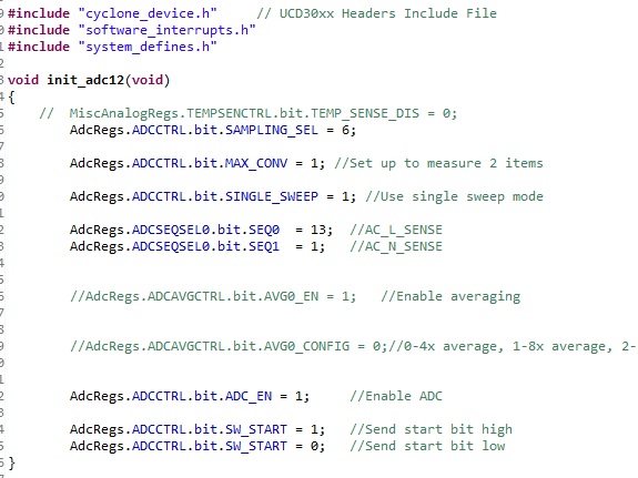

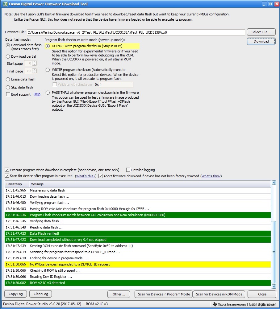

  我构建了一个50kHz 中断、并希望对 ADC 值进行采样并计算中断中的 PLL 函数。 我分别测试了中断代码、ADC 采样代码和 PLL 代码、它们都工作正常。 然后、我尝试将 ADC 采样和 PLL 代码放入中断代码中、编译成功、但无法通过 Fusion GUI 成功下载代码。 始终弹出"No PMBus devices responded to a device_ID request"错误、如下所示。

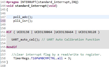

初始化代码和中断代码如下:

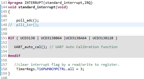

如果我通过如下删除"POLL_ADC()"或"pll1_ISR()"来更改中断代码、则将代码下载到芯片可以成功。
问题是什么? 我已经被这个问题拖了2个多小时。

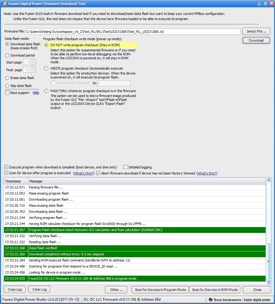

    我明白了! 我的 PLL 代码和数据溢出仍然有问题。 修复此错误后、我可以通过 Fusion GUI 成功下载代码。
