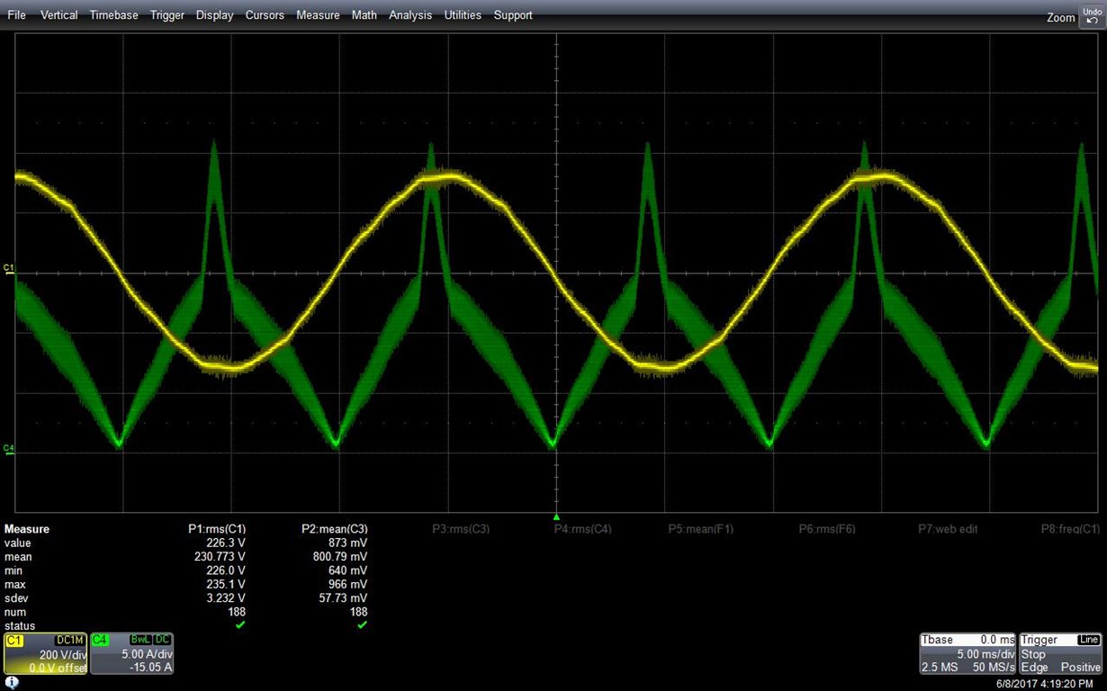

请给我一些关于 如何在 UCC28180内部生成 Vcomp 和 ICOMP 的说明(应用手册或类似内容)。 这是为了我的个人理解:-)。 在数据表中、电压误差放大器跨导增益指定为56µS μ V、也就是说、如果 V SENSE 低于5V 内部定效率、电压误差输出将降低????? 因此、Vcomp 将降低、这不符合逻辑... 请您向我解释一下它的工作原理
我   已根据 SLUC506revA 设计计算器为230VAC 电源设计了一个2.5kW PFC。 PFC 功率可达2kW。  从那时起、PFC 线圈电流发生了很大的失真
黄色表示输入电压、绿色表示2.5kW OUT 条件下的 PFC 线圈电流。
15A 的线圈电感为200µH μ H、不会饱和、Vcomp 和 ICOMP 上的补偿组件变化也不起作用。
为了解决该问题、我必须将 Rsense 从0.01 Ω 降低到0.006 Ω、并且电感器电流的形状正确。
当 Rsense 为0.01欧姆时、为什么我得到了错误的形状(尽管它对应于设计计算器)
感谢你的帮助
Didier

    这是一个已知问题、我的一位同事将此问题的原因描述如下-
    '这种异常波形是因为 Rsense 的值过高、这会导致 ICOMP 达到上限并被钳位在那里、然后电流环路变为开环、在交流峰值时生成固定的 PWM 占空比、从而导致交流电流尖峰。 降低 Rsense 是我唯一可以建议的方法。
    UCC28180专为通用输入范围85VAC~264VAC 而设计、如果未使用85VAC 计算电流感应电阻器、您可能会看到这种行为。'
    但愿这对您有所帮助
    Colin

    ICOMP 引脚的上限是多少?
    您是否有应用原理图来限制外部可能的最大电流(对于 Rsense 为0、006欧姆、SOC 保护将为48A、是设计功率的3倍以上!) 或者,我是否必须得出结论,在180Vac 至230Vac 的范围内,电流保护实际上并不适用于此控制器?

    我不认为电流限制是标称电流的3倍。 请访问  www.ti.com/lit/ug/tidu962b/tidu962b.pdf 查看该参考设计 。 这是一种230V (标称值)输入电压设计、电流限制设置为满电流的125%。 电流在满负载时为完全正弦、但在过流点显示了一些峰值(P38上的图26)。 通过将电流限制点设置得稍高一点并使用略低的限流电阻器值、可以减少这种峰值。 请查看第4.2.13节(P15)中的 ICOMP 补偿计算结果-这些计算结果实际上反映了数据表中的示例、但要点是您可以控制电流限制点。
    ICOMP 的上限约为6V。
    我对 VCOMP 和 ICOMP 内部生成方式的解释并不比数据表中给出的更好-抱歉。 请记住、该控制器是前缘调制类型、因此在 ICOMP 命令处增加电压的占空比更小-而不是更大-数据表中的图28对此进行了说明。

    我读过参考设计的解释,但这个参考设计似乎有同样的问题:对于230VAC、900Wout,输入电流很好。 但是、如果您计算 ICOMP 上的电压、您会发现 ICOMP 刚好处于饱和极限(6V)。 当器件经过过流测试时、您会再次在电流曲线上找到峰值(图26、位于 TIDU962B 的第30页)、这是由于 ICOMP 放大器饱和... 因此、解决此问题的唯一方法是降低开关频率(但在这种情况下、您需要增加线圈以防止电流纹波升高和饱和风险)或降低感应电阻器 (但在这种情况下、SOC 不会非常精确)。 此外、随着输入电压的降低、较低输出功率会达到 ICOMP 饱和水平。 因此、SOC 对于标称输入值而言似乎是可以的、但该保护电流电平会随输入电压的变化而发生很大变化。
    请您能解释一下什么是非线性增益变量 M3吗? 在数据表和 Tidu962B 中、都对该参数进行了计算、但并未说明其用途。

    感谢您提供 pdf 版本。 它证实了增加功率的唯一方法是减小感应电阻器。
    请向我提供有关电流放大器增益(如何在 UCC28180内部计算该增益)和 M3参数用途的更多说明
