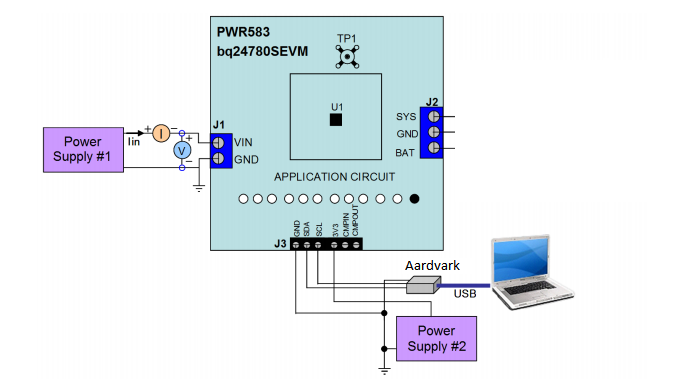

我将 BQ24780SEVM-583连接到 Aardvark、以便通过 I2C 进行通信。 但我没有从芯片获得任何响应。
J1上的电源电压= 20V、ACOK LED 烧断、I 提供3V3。 我仍然在地址0x12上得到一个否定应答。
我缺少什么? 我尝试了50kHz 和10kHz。

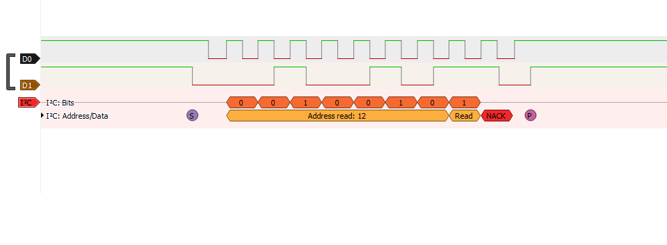

    如果我阅读了该文档、它应该起作用。
    低电平= 0.3V
    高电平= 3V3
    波形看起来是一样的
    地址为0x12。
    我应该错过什么。

    我目前无法订购 EV2400。 Aardvark 支持 SMBus、因此可以正常工作。 我检查了时序、它是正确的。 我可能遗漏了一件小事、但却找不到。

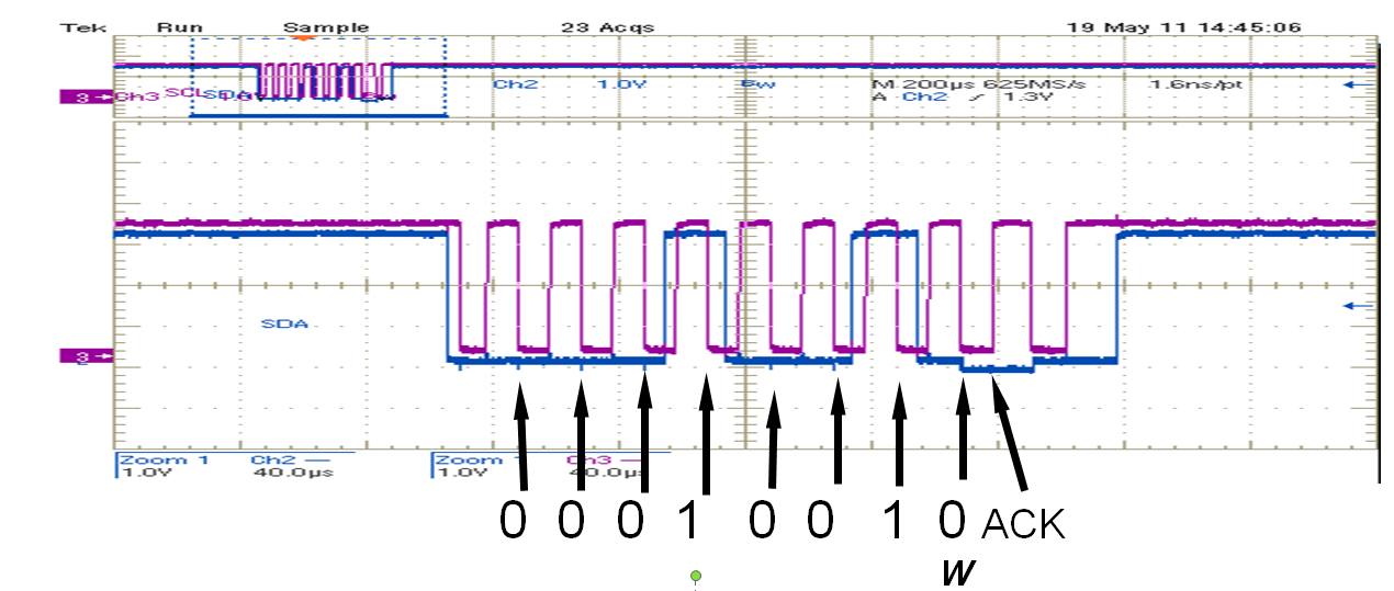

    地址似乎不正确。 如果该命令正确执行、则应如下图所示。
    数据表显示:"bq24780S 器件仅作为地址为0b00010010 (0x12H)的 SMBus 从器件运行。"
    但这是错误的、地址是0x09!
    0x12包含 r/w 位!
    这是 SMBus 标准。 最低位用于决定"写入"或"读取"。
    我理解、它与 i2c 相同。 但地址仍然是0b0001001、而不是数据表中的0b00010010。

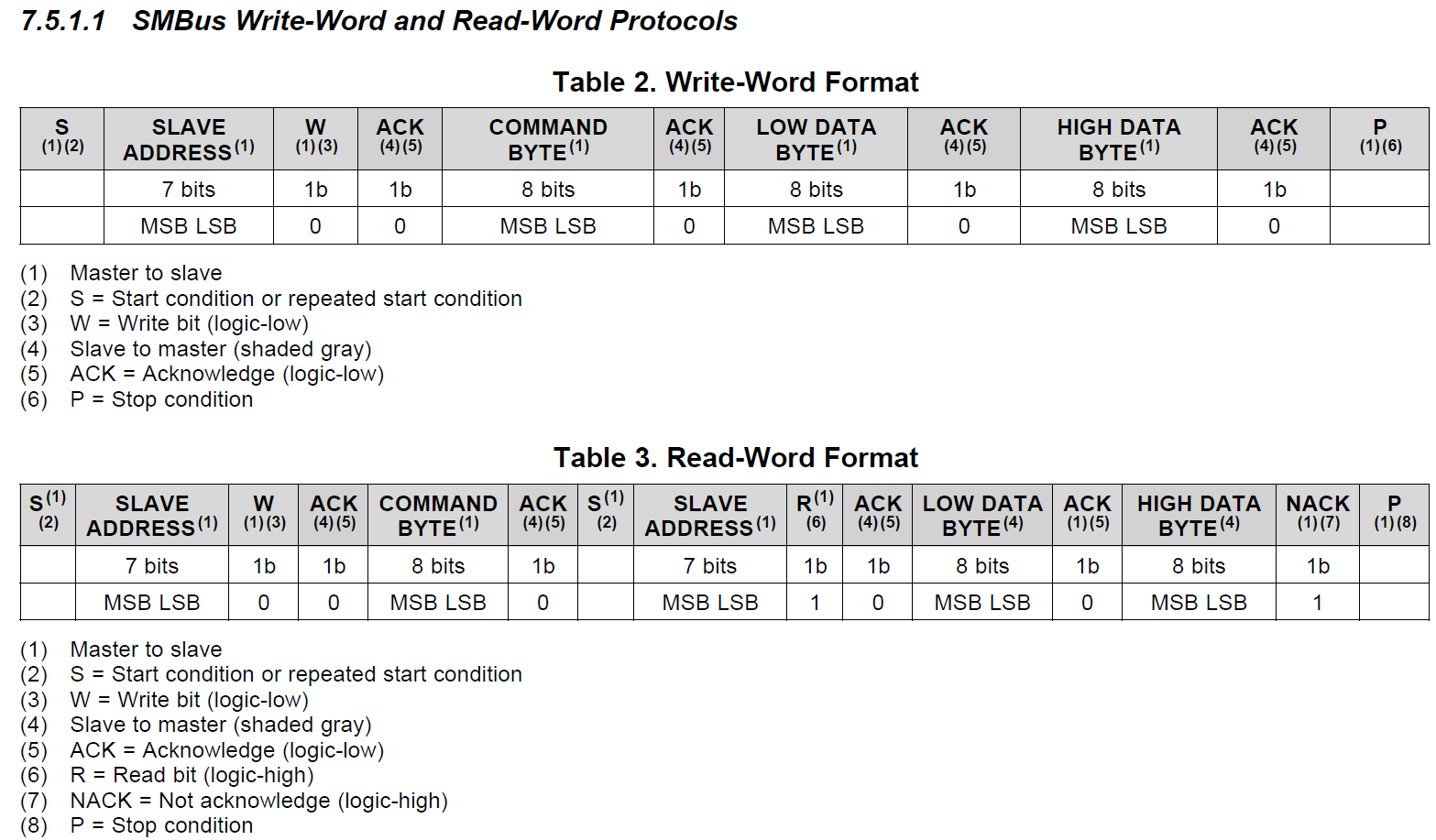

    当您想要写入地址时、您不会写入0x12、而是写入0x13。 因此、0x12和0x13不是地址。 地址为0x09、您将添加一个 r/w 位以使其正常工作。
    请查看 http://smbus.org/specs/ 第81页。 它是 SMBus 标准。
