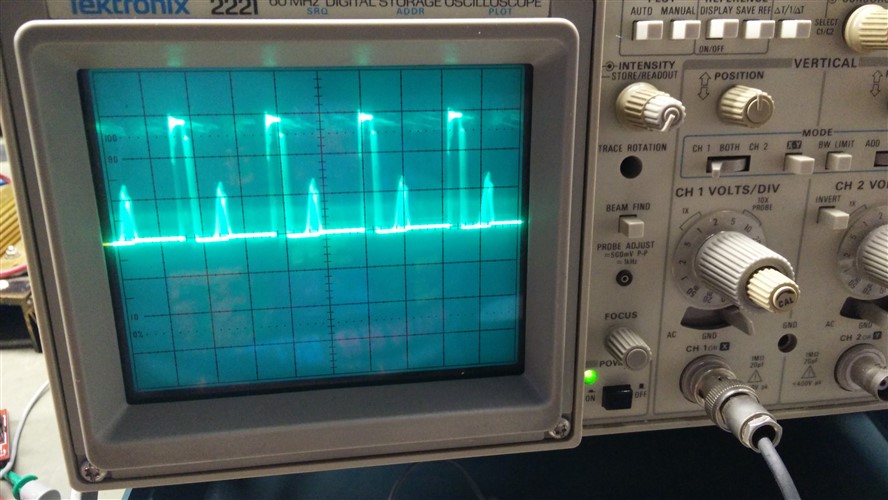

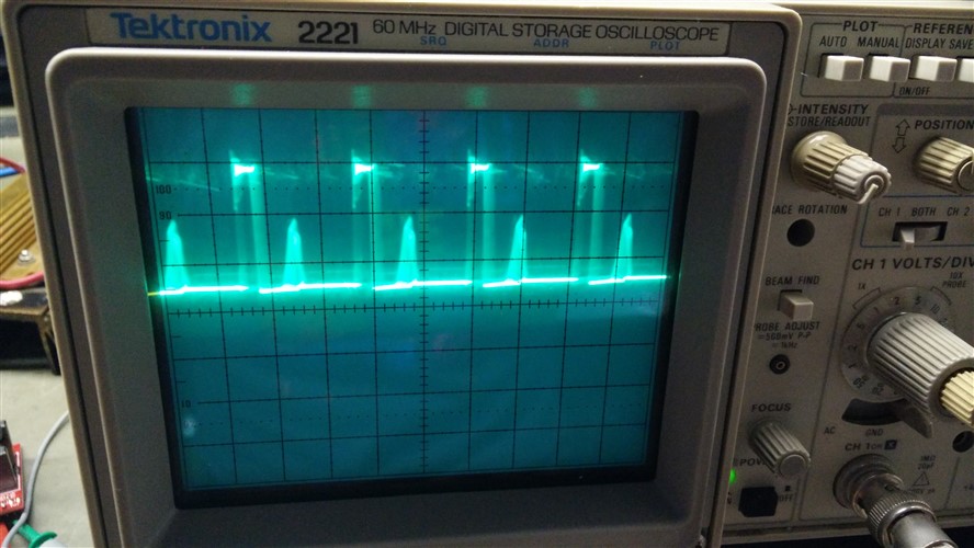

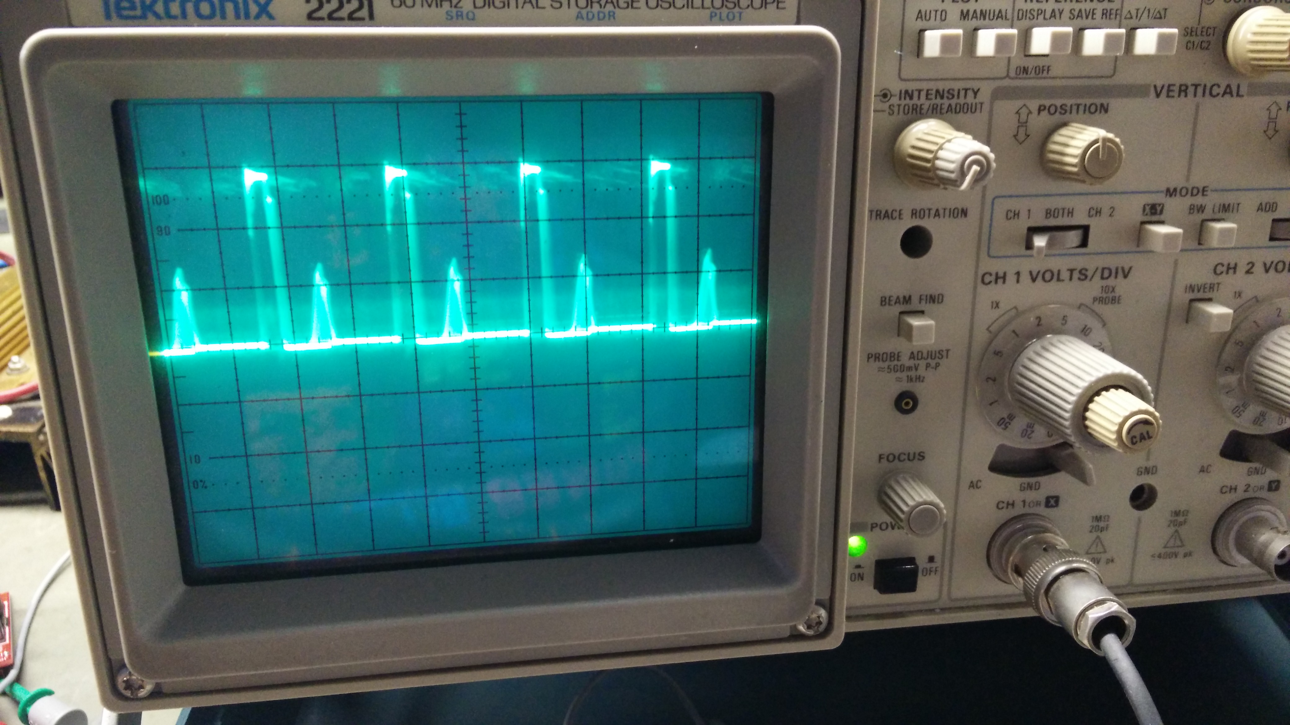

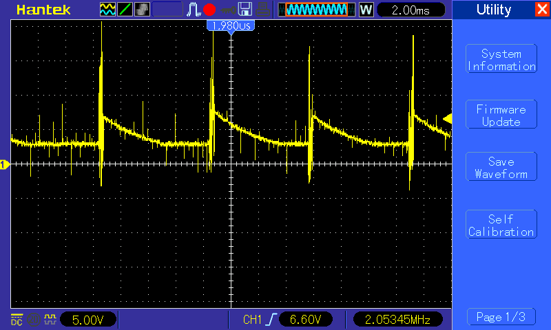

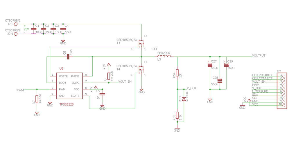

我正在设计基于 TPS28225的直流/直流转换器。 当由 VDD=4.5V 供电时、输出是干净的、但是当将 VDD 增加到5V 时、输出电压会降低到5V 并产生很大的噪声。 FET 也会耗散更多的热量。
这些结果通过以下参数实现:
PWM:F=226kHz、D=50%、3.4V
EN = 3.4V
VIN = 25V
我似乎无法找到有关在增大 VDD 时输出噪声的原因的解释。 我尝试使用较大的自举电容器(100nF)、但它没有产生任何影响。
出于实际原因、我希望能够使用5V 电压为驱动器供电。
随附示波器图像和原理图。 将会得到任何帮助。

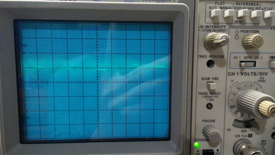

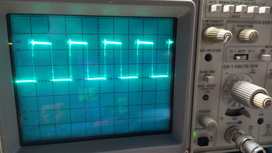

VDD=4.5V、V/div =5V S/div =10us
VDD=5V、V/div=5V S/div=10us
通过一个用于 R7的3.3k 电阻器、三态 PWM 被禁用。
    Timon、您好!
    如果不看到驱动器输入、驱动器输出和开关节点的更详细波形、则无法肯定运行从4.5V 到5V 的变化。
    使用5V VDD 时、MOSFET 开关转换可能更快、并产生更快的 dV/dt。
    您能否查看4.5V 和5V 下的运行情况并确认;驱动器的控制器输入信号是否一致? 噪声可能会增加、这可能导致脉冲至脉冲不一致。 检查驱动器输入信号、探针接地和尖端应靠近驱动器 IC 引脚。

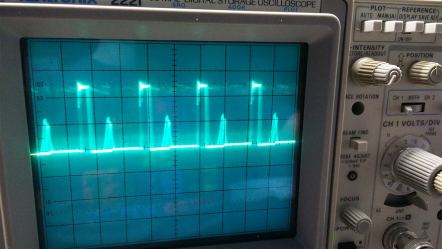

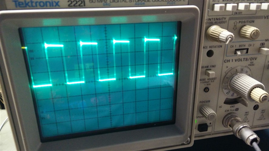

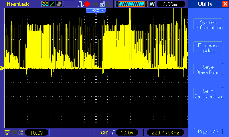

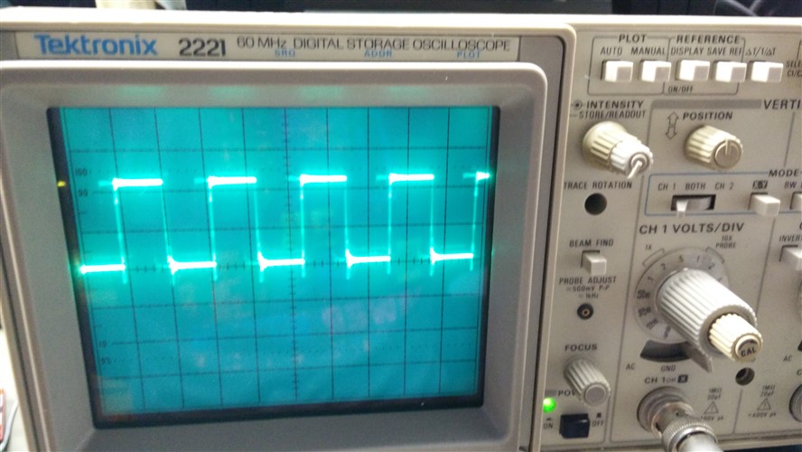

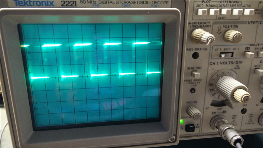

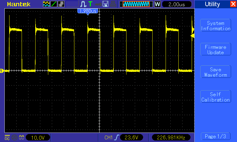

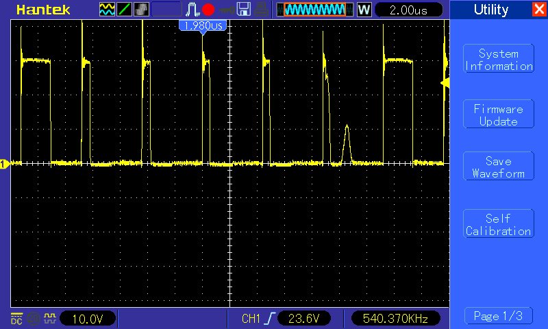

    好的、我这里是示波器图像、如果波形不可见、我很抱歉、但我无法更好地处理噪声量和关断速度。
    相位 VDD=4.5V、V/div =10V S/div =2us
    相位 VDD=5V、V/div =10V S/div =2us
    BOOT VDD=4.5V、V/div =10V S/div =2us
    BOOT VDD=5V、V/div =10V S/div =2us
    HDRV VDD=4.5V、V/div =10V S/div =2us
    HDRV VDD=5V、V/div =10V S/div =2us
    LDRV VDD=4.5V、V/div =2V S/div =2us
    LDRV VDD=5V、V/div =2V S/div =2us
    那么、高驱动器似乎会导致问题、但是什么导致了问题?

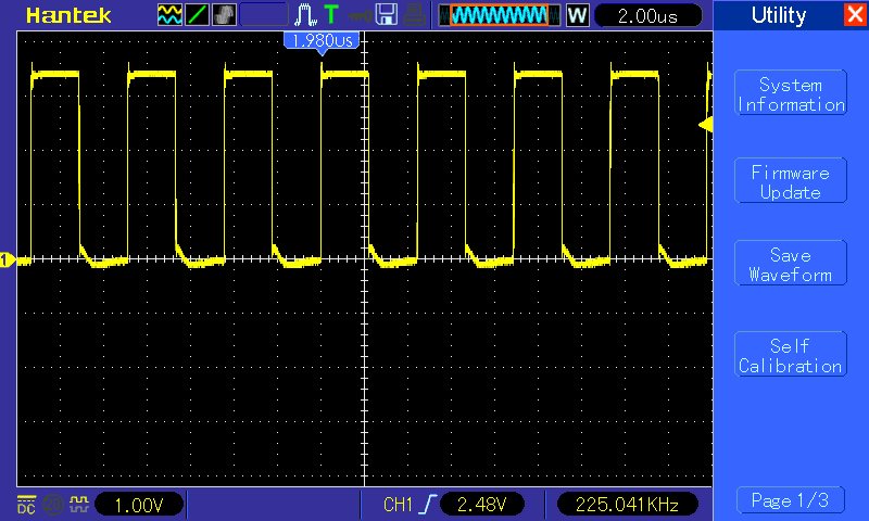

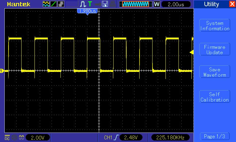

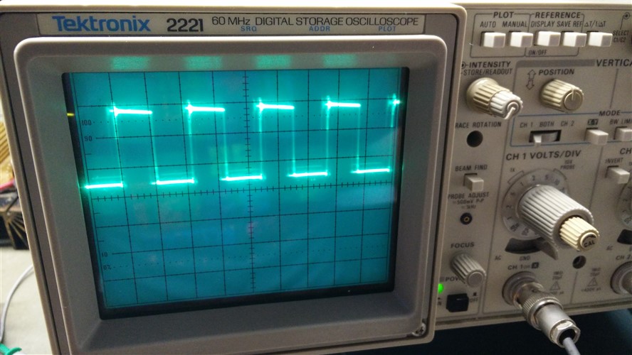

    我可以使用数字示波器、因此现在可以更好地看到波形。
    如果 FET 没有电源电压、则高驱动似乎正常工作。
    输出 VDD=4V
    输出 VDD=5V 基本上是相同但较低的电压、并且到处都是这样、所以我更改了 s/div 请注意、波形的频率大约是 PWM 频率的1/5。
    输出 VDD=4V s/div 与最后一个波形相同
    Hdrive Vdd=4V FET 上无电源电压。
    Hdrive Vdd=5V FET 上无电源电压。
    Hdrive Vdd=4V
    Hdrive Vdd=5V 是什么导致了不规则波形?
    Hdrive Vdd=5V 注意 s/div
    Hdrive Vdd=4V 注意 s/div
    引导 Vdd= 5V
    PWM VDD=5V

    通过比较 MOSFET 上没有输入电压的 Hdrive 示波器波形图、可以看出 VDD 为5V 时的关断比4V 时的关断更剧烈。 您还 提到、VDD、EN 和 PWM 在5V 的较高 VDD 电平下似乎具有更多的噪声。
    我在原理图中看到、接地电阻为3.5K、我假设这意味着您不需要三态功能。
    正如 Ritesh 提到的、IC 中没有任何东西应该在 VDD 从4V 变为5V 时截断高侧输出。 我想在 VDD 较高时、一个或多个 IC 引脚上的噪声会增加、因为驱动器在 VDD 较高时具有更大的驱动能力。
    您能否尝试确保禁用三态输入、并将 PWM 接地电阻降至3K 或更低?
    此外、由于 EN 上拉电 阻来自实验室电源、您能否在 EN 引脚与接地之间添加滤波电容器?
    如 Ritesh 建议的那样、确保 PWM 输入和外部电源的接地基准在 VDD 电容器连接处很好地以 IC 接地为基准。
