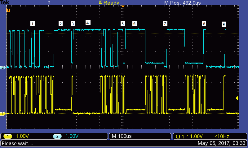

a: 第一幅图像显示了正常的命令写入和数据读取。  图片上的标记标识了以下内容:
1 -器件 ACKS 0xAA、用于主机发送的器件写入。
2 -器件时钟延伸至主器件发送的0x30命令字节的末尾
3 -器件 ACKS 命令字节
4 - 100us 延迟
5 -器件 ACKS 0xAB、表示主器件发送的器件读取
6 -器件时钟延伸
7 -主器件 ACKS 由器件计时的第一个数据字节
8 -主机将第二个字节置位以创建停止条件并终止传输
9 -不确定这是什么、但看起来像器件从主器件 ACKS 接收停止条件
固件返回值8.900... 返回的位正确解释、正确的值。

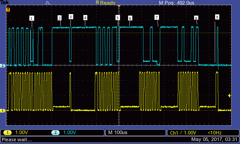

B. 第二幅图像显示相同的处理序列、除了器件外、所有图像都与第一幅图像类似
返回0x00的第一个数据字节和0x00的第二个数据字节。
固件返回值0.000... 返回的位被正确解释、器件返回的值不正确。
这通常发生在一段时间不活动后的第一次读取时。  在下一次读取正确的值时
将返回8900。  随后的读取返回正确的值。

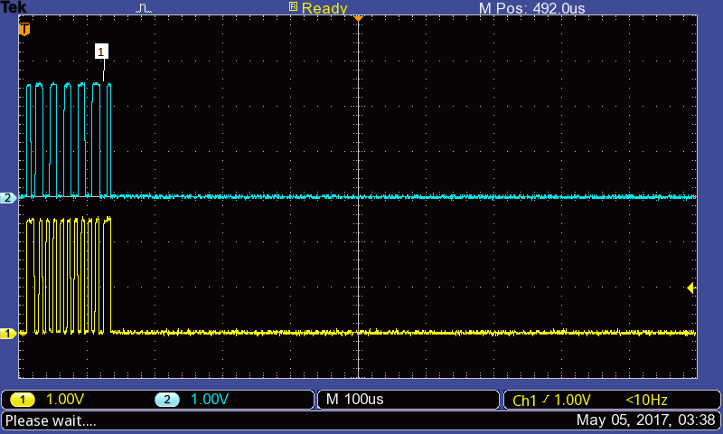

C. 第三幅图像显示了0xAA 从机写入地址的 NACK。
当同一命令连续发送两次时、这种情况通常发生在"快速"连续发送的位置
从第一个命令收到响应后、"Rapid (快速)"小于1秒。  如果我等待的时间超过~1秒
我不会得到 NACK。  没有尝试连续发送两个不同的命令。
关于以下方面的任何想法:
为什么返回的数据是0x00;0x00似乎在经过一段不活动时间之后?
为什么 NACKing 是在上一条命令之后快速发送的第二条命令?

    Onyx、
    I2C 总线以100kHz 的速率计时、周期为10us。 我知道、使用图像中使用的时基很难看到它。
    我想在示波器图像中显示已完成的事务、因此无法扩展时基。
    我将在下一次机会发布一个具有扩展时基的视图。
    Dan
    Onyx、
    我刚才简要介绍了以下内容:
     图像中看到的 M 100us 表示示波器时基为100us/div。
    示波器图像覆盖1000us 的时间。  Yel 布线为 SCL、Blu 布线为 SDA。
    我希望这对您有所帮助。
    Dan
    Onyx、
    这里是一张显示100kHz 时钟速率的扩展时间刻度图。
    Dan
    购买 EV2400后、我在 EV2400中看到的示波器迹线是不同的。 我注意到、每当事务处理未进行时、EV2400 I2C 总线就会空闲。 我修改了 PIC 设置、将用作 SCL/SDA 的 DIO 配置为数字输入、这样在事务处理未进行时、I2C 总线就可以一直空闲。 这似乎解决了我与器件通信时遇到的问题。 虽然不会始终进入总线空闲状态似乎不会影响同一 I2C 总线上的 I2C 温度传感器、但它似乎确实会影响 bq28z610。
    很高兴您已解决此问题。 默认情况下、ev2400在 i2c 上具有内部上拉电阻。 EV2300上未提供这些功能。 这可能会解释您的结果。
    PIC 具有多功能 IO。  我已经将 SCL/SDA 使用的端口引脚配置为数字输出并将它们初始化为0 /低电平。
    这会强制引脚为00、除非 PIC I2C 引擎控制这些引脚。  将这些引脚配置为数字输入
    允许我的应用中的上拉电阻器拉高 SCL/SDA、从而在 I2C 引擎时建立总线空闲状态
    未执行事务。
