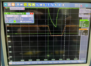

我们使用 LP87745-Q1为 AWR2944供电、而客户发现 PMIC 的电源轨会随机下降、然后恢复正常。
如图所示、PMIC 似乎已重新启动。 我们如何知道4个电源轨复位的根本原因?  热保护或输入保护?

    您是否正在馈送看门狗、或者是否已使用 CS 引脚上的 WD 禁用功能禁用看门狗? 必须将 CS 引脚下拉至<100mV 以在启动期间禁用看门狗。
    下表列出了 PMIC 关闭和重新启动的可能原因。 有序关断可禁用所有稳压器并重新启用它们。 多个热复位也会导致有序关断、具体取决于设置 RESET_CNT_THR 设置。 其他关断机制可从表8-3中找到。 进行了比较。

    原因是 WD 未正确禁用。  该引脚被下拉、但受到另一个信号的影响。
