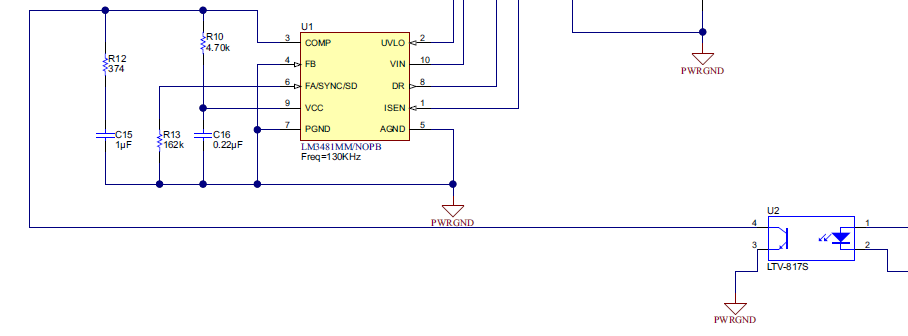

我们收到了客户关于 LM3478的问题。
请帮帮我们。
[问题]
我们的客户正在考虑将 LM3478用于 LM3481 等隔离型反激式转换器。 这种使用是否存在任何问题?
 FB=GND
 com=连接了光电耦合器的晶体管
tateo
    不应像使用 LM3481那样使用光耦合器:LM3478中的误差放大器不同、它是 GM 放大器、光耦合器不能覆盖 COMP 引脚进行环路控制。 对于隔离型反激式、请使用 LM3481。
    您好、感谢您的回复。 数据表建议用于反激式转换器。 和误差放大器规格与 LM3481类似。
    因此、我认为 LM3478可以运行反激式转换器。 我对此的理解是否正确?
    如果 IC 可以运行反激式转换器、是否存在有关此用途的任何问题?
    tateo
    是的、您回答正确、我与另一个部分混淆了。  请放弃我之前的评论。  它应该可以工作、并且有很多客户以这种方式使用它。  很抱歉造成混淆。
    感谢您的支持。 它们还考虑用于正向转换器。 IC 能否运行正向转换器?
     拓扑:正向转换器
     FB:连接至 GND
     COMP:连接到光耦合器的晶体管
    tateo
    我不建议向前推进。 正向应使用占空比限制为50%的控制器在每个周期中完全复位电源变压器。 我推荐 LM5020-2、它主要是为正向转换器应用而开发的。
