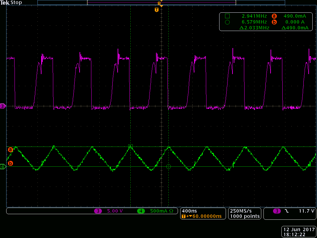

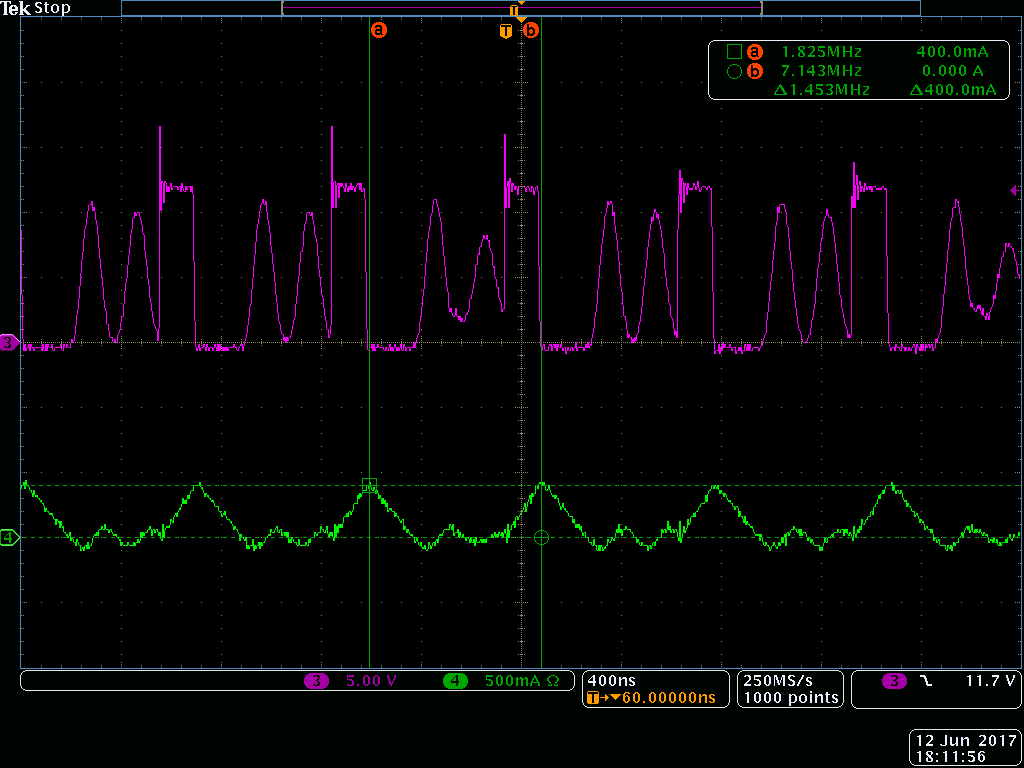

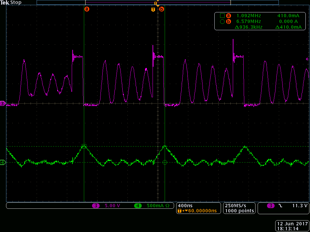

根据数据表、如果峰值开关电流低于300mA、IC 将进入睡眠模式。
但他们发现、即使峰值开关电流为500mA、IC 也会进入睡眠模式。 当 IC 以 DCM 模式运行时、似乎是睡眠模式。
进入睡眠模式的条件是什么?
tateo
    您好、Tateo、
    您有波形吗? 您还能告诉我们条件和 L&C 参数吗?
    文森特
    感谢你的答复。 它们由 EVM 进行评估。 当输出电流约为190mA 时、IC 开始以 DCM 模式运行。 并且随着输出电流的降低、IC 会降低开关频率。 IC 将电感器峰值电流保持 在400mA 至500mA 左右。
     VIN=12V
     VOUT=5V
     L1 = 2.2 μ H
     C2=打开
     R3=10k
    Iout=190mA

    您好、Tateo、
    最小电流峰值300mA 是典型值、我们没有此规格的 ATE 调整、因此未在 EC 表中列出、它可能会因差分芯片而异。
    B R
    Andy
    你好、抱歉、我的回复延迟了。 在 DCM 下、随着输出电流的降低、IC 似乎会降低开关频率。 因此、他们正在考虑当电感器电流达到0A 时、IC 可能会在睡眠模式下运行。 您可以通过 EVM 进行检查吗?
    tateo
    Tateo-San、
    在轻负载条件下、芯片首先在 PFM 模式下工作以降低开关频率如果 RT 模式 Fsw 设置为>500kHz、则芯片将仅在实际开关频率低于500kHz 时降低 Vcomp、然后在 Vcomp 降低至400mV 时进入睡眠模式。
    电感器电流达到0A 不会影响睡眠模式。
    B R
