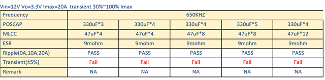

他们现在尝试3.3V,0.68uH,650kHz 和 代码28, 瞬态全部失败,
您是否会告知他们应该改变哪些方面以进行改进?
例如,容差为+-5%,最大3.465V 几乎没有任何裕度。
e2e.ti.com/.../Copy-of-TPS546D24A_5F00_CPUB-3.3V-setting_5F00_20221201.xlsx
    随附的示波器波形显示通过了3.3V +/- 5%(3.135 - 3.465)规格、包括纹波和瞬态、并且负载瞬态比 XLS 设计文档中提供的6.6A 瞬态高2倍。
    如果您可以在瞬态电流振幅和允许的输出电压偏转方面告知实际规格、我可以提供建议。

    很抱歉忘记了细节、我们显示的波形是 五个瞬态测试中最好的一个(9xPOSCAP + 12 MLCC)、
    您说得对、他们需要 3.3V +/-5%(3.135 - 3.465)范围内的输出电压、即使是3.465V 也仍然无法满足要求、因为他们需要更多的裕度。
    Excel 中的6.6A 是错误的、因为我们不知道"负载释放瞬态电流"是什么意思、
    我们只知道瞬态阶跃为(100%-30%) x20=14A
    您能指导我们输入什么内容吗?
    因此、建议 现在将代码从30更改为29、对吧?

     根据14A 动态负载变化(11.7mΩ Ω 输出阻抗)上小于165mV 的过冲和下冲、我建议使用引脚可编程补偿代码29而不是补偿代码28。  补偿代码28提供了足够的电压环路增益、能够在6.6A 瞬态下满足165mV 的过冲/下冲、但不足以在14A 瞬态下满足该增益。  尽管裕度相对较小、但补偿代码29应能够满足165mV 瞬态要求。
    如果他们需要额外的裕量、他们可能需要使用补偿代码30、但 VLOOP 增益= 8。
    我看到补偿代码8在3个330μF 9mΩ POSCAP 加上4个47μF MLCC 时保持稳定、尽管相位在交叉处快速下降、因此增益裕度较低、并且设计将受益于一些额外的 MCLL 电容器。
