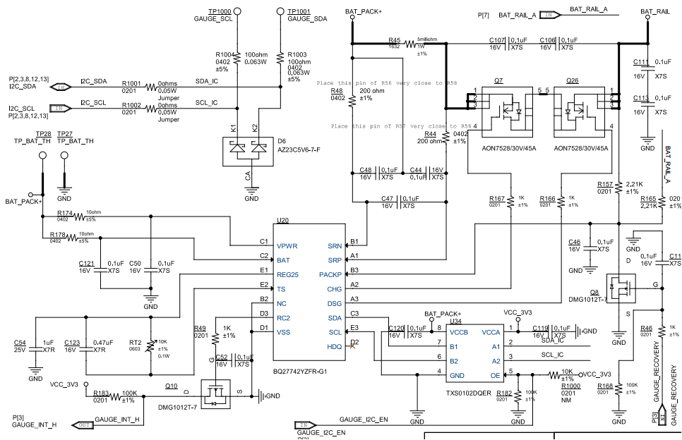

我们有一个采用 BQ25890H 的设计、我们将使用该设计为两节并联的18650电池充电。 我的问题是 BQ25890H 是否具有内置反向电池保护? 如果否,反极性地将电池连接到 BQ25890H BAT_RAIL 引脚会产生什么影响?

    我们的充电器都没有反极性电池保护。  电池或充电器可能会被反极性电池损坏。  您可以使用具有体二极管的 FET 添加保护功能、如下所述: www.ti.com/.../slva139.pdf

    顺便提一下,我们不直接将充电器连接到电池,实际上,充电器的 BAT_RAIL 输出通过充电和洗碗机 FET (两个 NMOS)并串联连接到电池组电源轨。 这些 FET 依次由 TIgauge IC BQ27742-G1控制。 请参阅以下电路中 FET 的 Q5和 Q26,它们与由 BQ25890H 充电器供电的节点 BAT_RAIL 串联。 在以下电路中,您能评论充电器是否会由于以下电路而受到反向电池连接的保护。

    不幸的是、不 您仍需要添加一些其他方法来实现反向电池极性保护。

    您能不能再解释一下,我的理解是,一旦我 单独保护测量仪表不受反向保护,则在反向电压连接的情况下测量仪表将不会通电, 因此、它不会驱动 Q7和 Q26 FET、同时 Q7源极引脚上的负电压也不会通过 Q7获得任何路径。 那么、如果是这种情况、反向电压将如何影响我的电路。 您能 再多解释一下吗?
