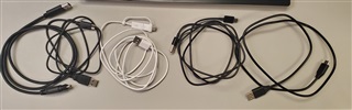

    我有5条不同的 USB-A 转 USB-C 电缆、我已经尝试过这些充电器中的每条电缆。  它们都来自不同的制造商:
    它们还包括来自 USB 版本1、2和3的 USB 电缆:
